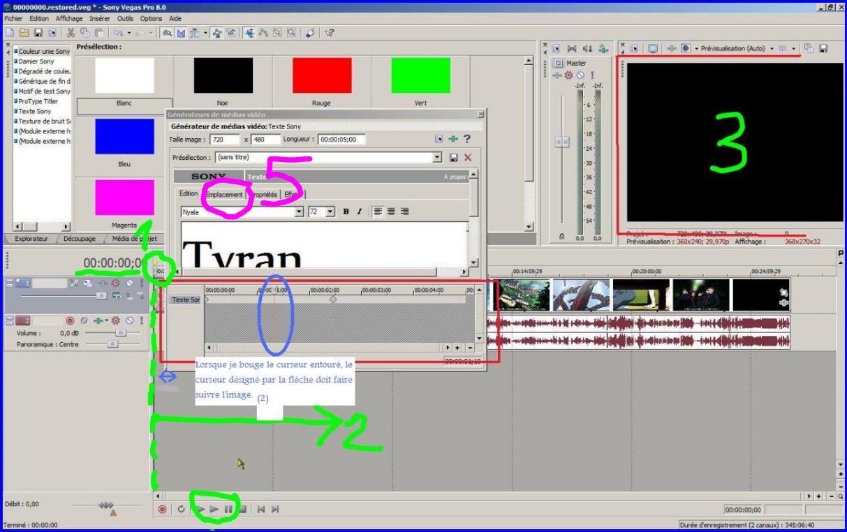

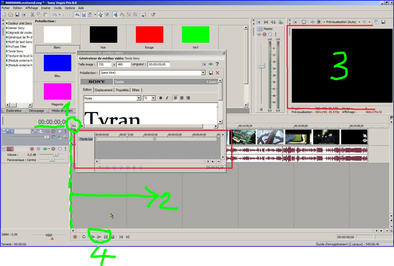

    Si on reprend (en vert) ton exemple (en rouge):
    Pour visionner quelque chose en (3) il faudrait que ton curseur (1) ne reste pas sur 00:00:00:00, c'est à dire hors image. Pour cela déplace le (2) à la souris ou joue avec les touches avance-pause (4) comme il se doit.
    La fenêtre de titrage Générateurs de Medias vidéo que tu as ouverte ne fait que gérer ta création, mais ne la fait pas défiler en (3). C'est bien la timeline qui est là pour ça. Ce doit être ce que tu nommes Barre de lecture.

    Il y a bien une petite fenêtre dans laquelle l'ensemble du titre est "lu" en fonction des mouvements, par exemple.
    Il ne sagit pas de la (3) mais de la (5), c'est à dire celle qui apparait en cliquant sur l'onglet Emplacement.
    Conclusion:
    - Le curseur (2) fait bouger l'image en (3),
    - Le curseur (ovale bleu) fait bouger l'image en (5).

    Je suis d'accord, mais il reste toujours qu'il y a un problème, car j'ai toujours utilisé le curseur se trouvant dans le média généré pour pouvoir installer mes images clé (celles des effets du texte) exactement au millième de seconde où je veux qu'il soit ... je crois l'avoir déjà dit, mais ce doit être un problème dus à vista, car mon ami à aussi vista et sa déconne alors que mon utilisation sous xp marche très bien à ce niveau.
    EDIT : j'ai fais 2 screen montrant qu'il y à vraiment un problème et que ce n'est pas normal le fait que le curseur du média généré ne fait pas suivre le curseur du "cadre vidéo", je pense même que le tout est pas synchronisé, comme si le média généré est à part de sony vegas 8.0c.
    ImageShack - Image Hosting :: snap1pu0.jpg
    ImageShack - Image Hosting :: snap2fd3.jpg

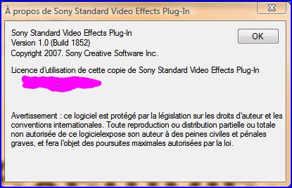

    Peut-être est-ce du à un éventuel ajout (plugin) proposé avec Vista et son .NET ?

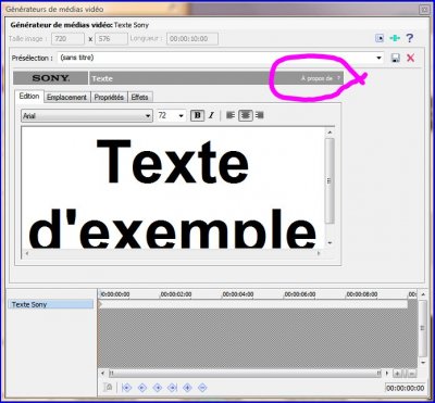

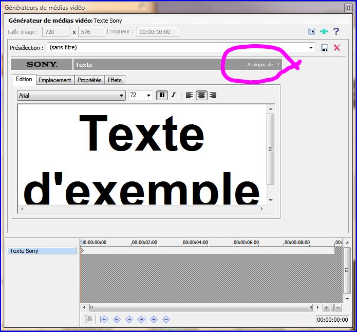

    puis
