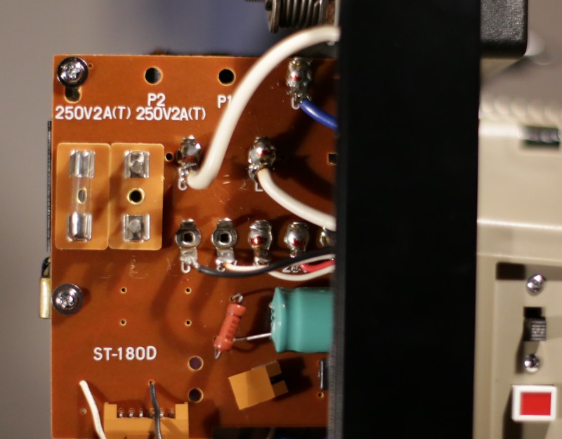

    Bonjour à tous,
    J'ai un souci avec mon projecteur Elmo ST-180.
    Dès que je le mets en marche, un fusible grille systématiquement, toujours le même. C'est celui que j'ai retiré sur la photo.
    Quelqu'un a-t-il déjà eu ce problème ?

    Bonjour ,
    Regarde si tu as un point dure quand tu tourne le moteur a la main.(il faut que ce soit facile a tourner a la main ).
    si tu as un point dure , c'est surement lui qui fait grillé ton fusible.
    Regarde si tu as pas un condo gonflé ou une autre pièce électronique cassé.
    Essaye de voir dans quel partie du circuit le fusible sert ( alim générale , circuit son , circuit moteur , régulation , circuit lampe ).
    Si tu as un multi-test , vérifie tes interrupteurs
    Si tu peut débranche le support électrique de lampe.
    Avec le temps et la chaleur de la lampe, le support en "céramique" peut faire un court-circuit .
    Fait les tests un a un pour isoler la cause et revient pour nous dire les résultats
    @+gts62

    Bonsoir , et puis autre conseil , pour éviter de remplacer plein de fusibles pour rien ( tant que tu n'auras pas trouvé ta panne ) :
    - Tu soudes soit aux 2 extrémités d'un fusible cramé soit sur les 2 bornes du porte fusible 2 bouts de fil
    - Tu soudes ces 2 fils sur le culot d'une lampe 220 V 75 W par ex .
    Résultat : tant que tu n'auras pas trouvé la cause de ton court circuit ( car , manifestement , c'en est un ) , ta lampe va s'allumer plein pot. Tu auras trouvé ta panne lorsque , lors de la mise sous tension , la lampe s'allumera certes mais faiblement.
    Si j'arrive à trouver un schéma , je te donnerais d'autres conseils . Il semblerait toutefois que le moteur soit le point faible de la série ST 180 . A ta place , je débrancherais les fils du moteur pour voir.

    Je crois que le fusible sert au circuit son.
    Je vais regarder tout ça.

    la tu es dans le caca , j ai déjà démonté le circuit son sur un elmo 1200 ,
    bin bon courage , j ai super galéré pour le démonté et testé chaque composant pour trouvé qu' un des condo était dessoudé,
    donc il te reste plus qu a démonter la plaque son et testé.
    mais bon a ce niveau , moi je serait toi je chercherai un autre projecteur , il y en a plein sur ebay.
    @+gts62

    " Je crois que le fusible sert au circuit son. "
    Je n'ai malheureusement pas réussi à trouver le schéma technique de cet appareil et c'est bien dommage car j'aurais pu t'aider . Pour moi , je préfère 100 X une panne de l'ampli son qu'un soucis sur , par ex , le stator du moteur qui , pour le coup , nécessite un retour en atelier SAV .
