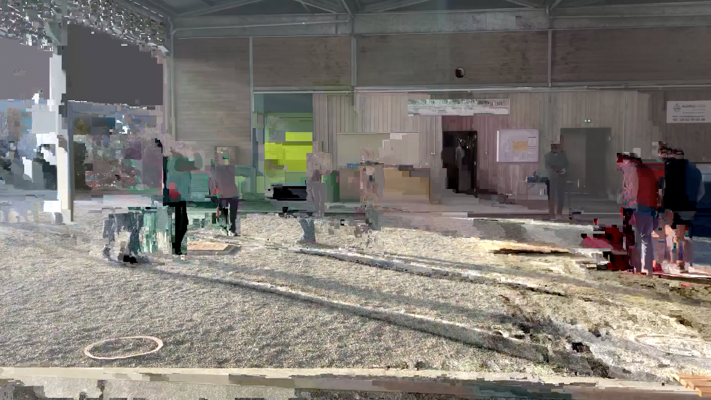

    Bonjour à tous,
    Je rencontre un problème sur le logiciel de montage Final Cut Pro quand je monte une vidéo :help:
    Pour vous expliquer, je mets mes rushs sur le logiciel, je les cut etc... mais arrivé un moment où mes images deviennent "pixélisées" et cela donne un rendu assez catastrophique... Je ne peux donc pas finir mon montage avec des images comme cela.
    Je suis sous Mac Book Air de 2020 avec la Puce Apple M1 au cas où cela a un rapport et ce n'est pas une version craquée du logiciel Final Cut Pro.
    Si quelqu'un a eu le même problème et a su le résoudre, je prendrais ses conseils avec joie.
    Je vous mets une capture d'écran d'un moment ou cela ne marche pas...
    Si vous souhaitez d'autres infos concernant ce problème, n'hésitez pas à me demander.
    Merci d'avance ;-)

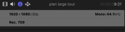

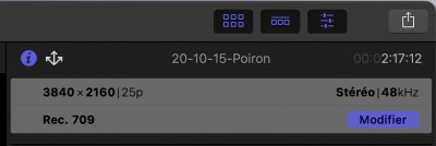

  3. stevenelby21
    Hey salut et merci de ta réponse !
    Je t'envoie les screens que tu m'as demandé :
    Projet pour la première photo et un rush sur la deuxième si j'ai bien compris ce que tu m'as demandé :)

    Tu peux déjà voir toi-même que les caractéristiques du projet et celles des rushes ne sont pas en concordance :
    - projet : 1080 60p audio en 48 kHz
    - rushes : 1080 30p audio en 44,1 kHz
    Quelle est la raison de cette non concordance ?
    Bien sûr, cela n'explique pas la pixellisation visible sur ta capture d'écran.
    Alors il faudrait essayer de mieux t'expliquer :

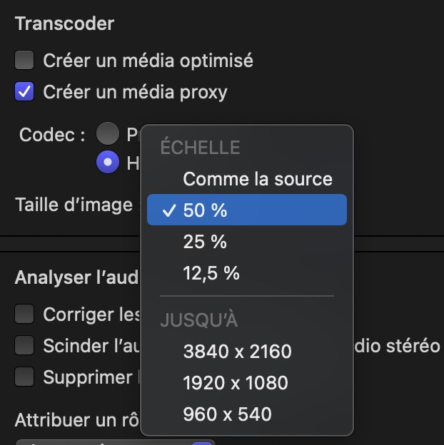

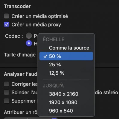

    Même si je ne sais pas si cela peut avoir une influence, lorsque tu as importés tes rushes, ne les as tu pas transcodés en proxy H.264 de trop faible définition ? Par exemple à 12,5 % de la définition originale ?

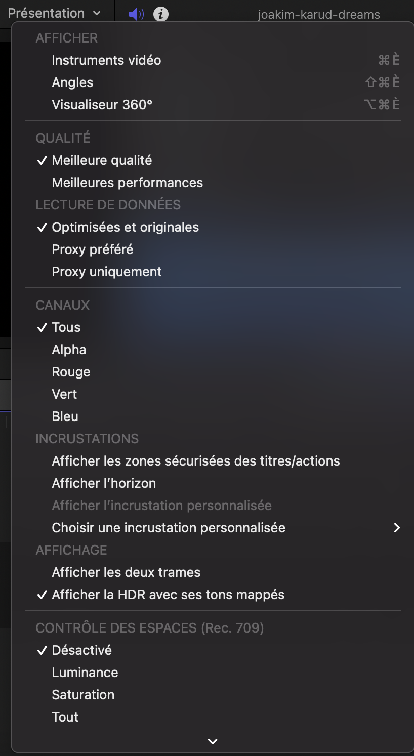

    Pourrais-tu mettre une capture d'écran du menu Présentation en haut à droite du visualiseur de timeline après l'avoir déroulé.
    Ou indiquer tes réglages actuels des sous-menus 'Qualité' (de visualisation) et 'Lecture des données' ?

    Ils se pixelisent quelque fois dès le début c'est à dire dès que je mets le rush dans la timeline et parfois au bout de 2-3 minutes après avoir rajouté d'autres rushs derrière...
    Pour l'importation, quand je veux importer mes rushs les réglages du transcodage, c'est coché "créer un média optimisé" et non pas "créer un media proxy", devrais-je changer ça ?
    Je tenais aussi à te dire que depuis que j'ai adapté mes rushs à mon projet comme on l'a dit précédemment ça marche mieux et j'ai moins de bugs (pour l'instant aha) ;)
    Je t'ai mis la capture d'écran de mon onglet Présentation comme tu me l'as demandé en pièce jointe :)
