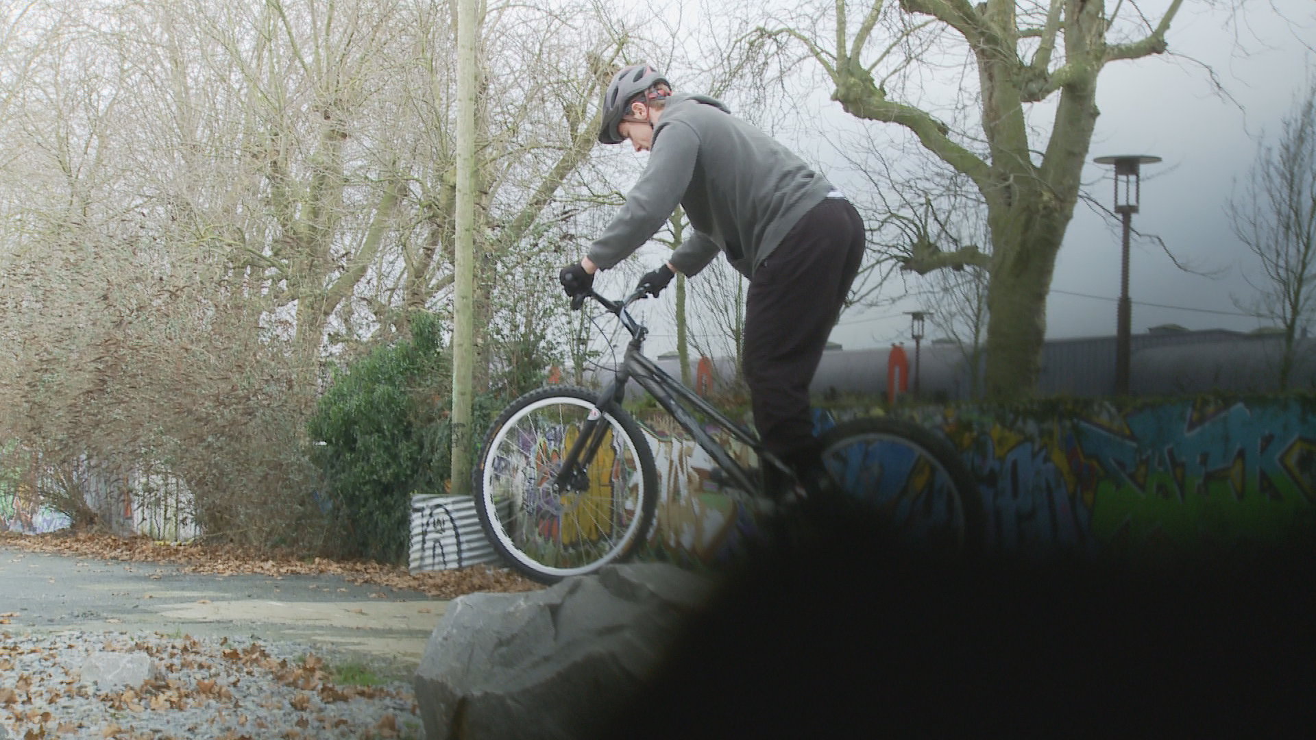

    Inquiétude lorsqu'en plein tournage, un voile noir est apparu subitement dans le 1/4 inféro externe du viseur...J'ai d'abord pensé que ma softie débordait dans le champs , puis que le paresoleil faisait écran.. mais non.:perplexe:
    Je suis rentrée chez moi, avec l'intention de soumettre une capture d'image à votre sagacité...puis de contacter le Prime support demain.
    Et soudain, cam en main l'illumination et le soulagement...Ce n'était donc que çà...:idea:
    Avez vous deviné?

    Peut-être le curseur ND coincé entre 2 positions?
  3. opop

    Bingo!:bravo:
    Mais comme la panne s'est produite longtemps après un changement de filtre ND, ce n'était pas évident sur le coup.

    Vécu ..je croyais que le nouveau curseur "plus cranté" corrigeait cette fâcheuse tendance à demeurer entre deux positions ..d'ou ce voile noir ( pour moi au dessus )

    OUi j'avais
    vu çà, mais en me demandant pourquoi c'était gênant. En me disant: que quand le filtre est mal enclanché çà devait se voir de suite.
    Mais là c'est arrivé longtemps après avoir changé de filtre ND. Entre temps, j'avais oté la cam du trépied, rangée dans le sac, 10 mn de voiture et ressortie. On peut imaginer qu'un bouton mal enclanché "saute"
