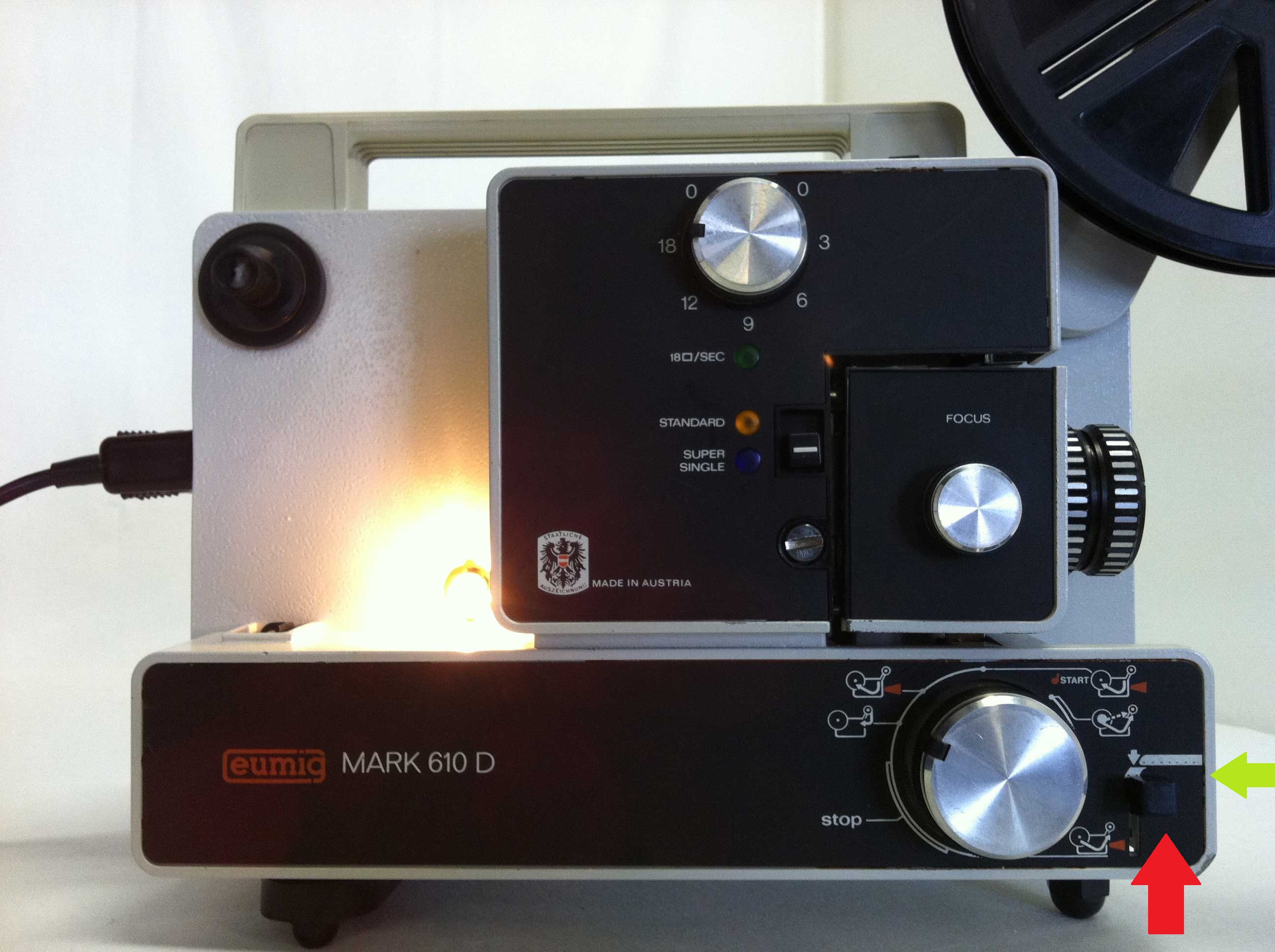

    Tu dois avoir sur le devant un levier pour biseauter le film.
    Si c'est du 8 mm, il faut positionner l'inverseur sur standard.
    La mise en marche AV ou AR se fait au moyen de la molette de droite à l'avant du projo.
    Tu as une première position qui ne déclenche que le moteur, comme sur l'image suivante

    Quant à la 1ere position qui ne déclenche que le moteur, il se trouve que pour ma part, la lampe s'allume mais pas la lampe pilote comme ta photo.
    Pourrais tu me dire aussi ou est le levier pour biseauter la photo ?

  6. saint kro
    18,350
    24,192
    +744 / 4,322 / -92
  7. Djag
    Ok ça fonctionne, merci pour ton aide précieuse.
    Le couper en biseau a entraîné le film et j'ai pu en regarder un peu.
