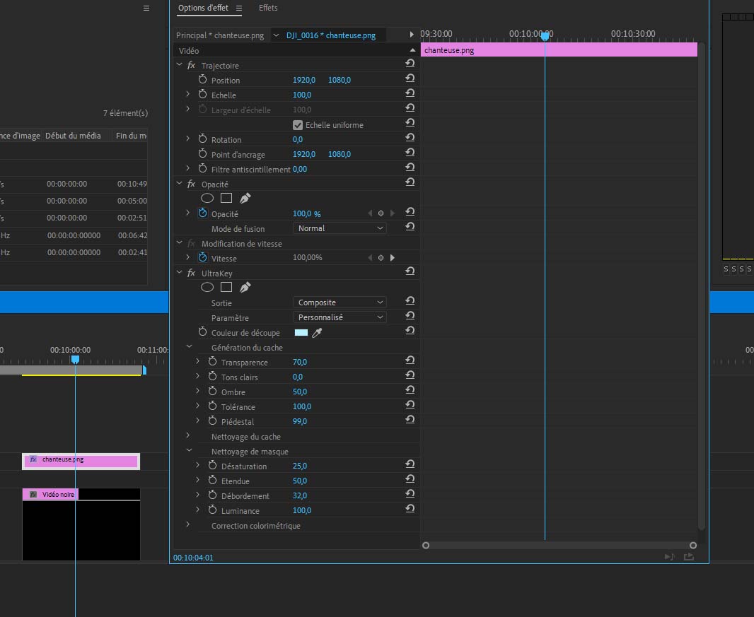

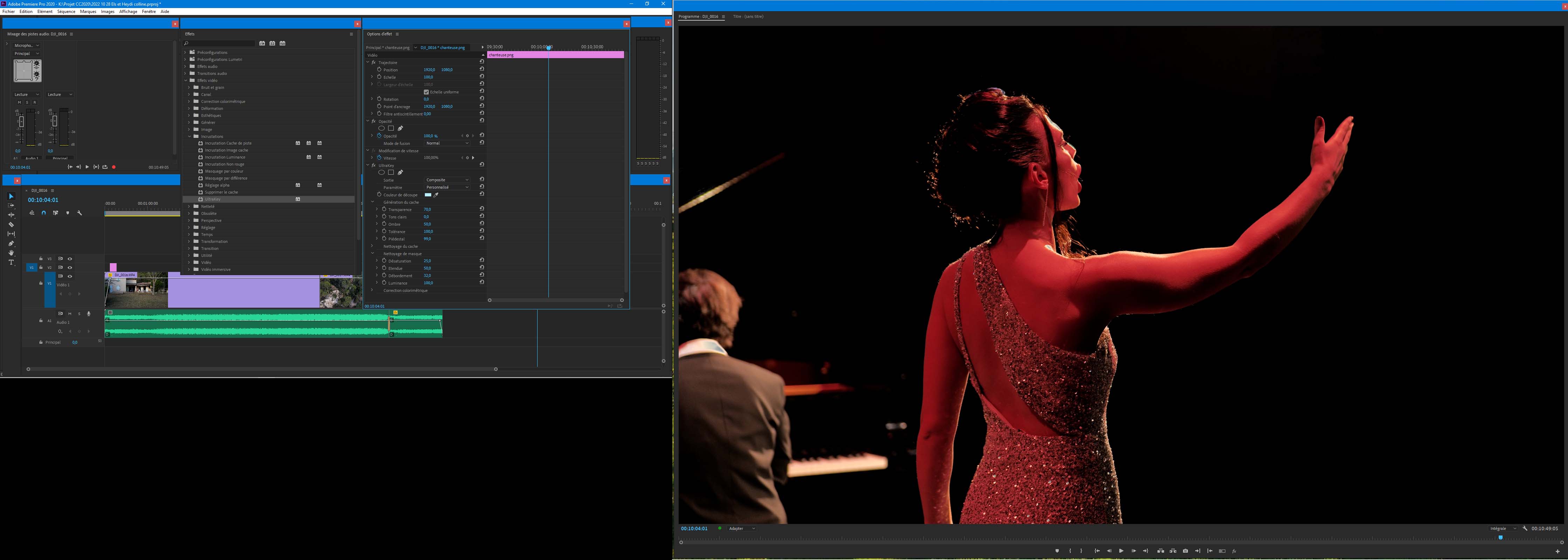

    Comprends pas la difficulté pour supprimer le truc:
    La recette (avec CC2020) désolé je n'ai pas résolve:
    Prendre effet>> incrustation>>Ultrakey
    Créer une vidéo noire à mettre en dessous de la vidéo de la chanteuse
    Puis ajuster les paramètres de l'ultrakey
    ça m'a pris 3 mn avec l'incrustation de Première et une vidéo noire en dessous
    ça marche très bien sur la photo
    Aucune raison que ça ne fonctionne pas sur la vidéo
    Utiliser d'abord la pipette (pour indiquer la couleur de découpe) sur le truc à effacer puis jouer sur les paramètre d'incrustation comme je l'ai fait
    Si toute la vidéo est comme ça sur fond noir c'est vraiment très simple à faire
    N'importe quel soft qui se respecte doit proposer cela en incrustation !

    y a des raisons que l'incrustation Ultrakey fonctionne pas avec la vidéo ????

    Mais si sa vidéo reste sur fond noir pas trop de raison que ça ne marche pas, car y a pas de suivi de cache à faire.
    Mais bon il faut voir ;)
    J'aimerais bien que le demandeur mette un rush en téléchargement pour tester.
    A première vu ça m'a paru très simple...Mais comme tu dis faudrait voir avec la vidéo.

    D'ailleurs bleu vert ou turquoise peu importe, aucune chance qu'il change de couleur, et c'est la pipette qui décide de la couleur qui devra être transparente !
    En manipulant bien les réglages de la transparence on arrive à le faire complètement disparaitre.
