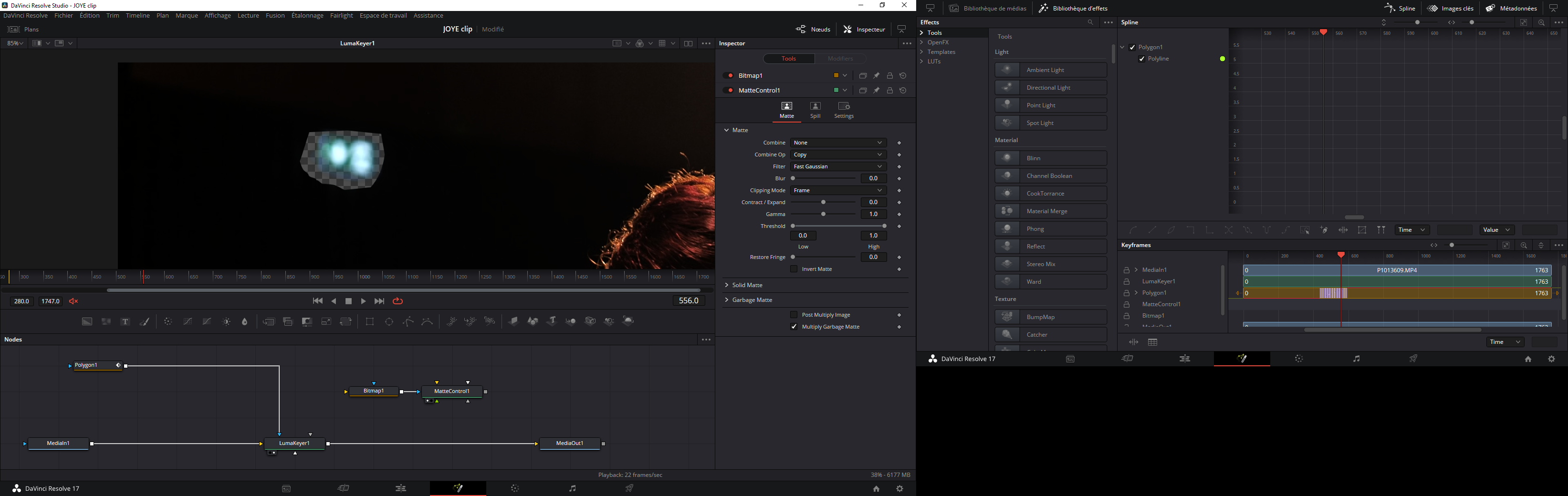

    Salut merci pour toute ces précisions ! du coup j'en suis là : Je capte juste pas la fin ou sont censé aller le bitmap et le matte control ? Et aussi, j'avais tenté un truc mais dans le volet étalonnage, j'avais fait un calque suivi et ensuite je l'avais rempli avec l'info des pixels juste à côté mais ça bug toujours au niveau des cheveux quand le panneau passe derrière, est-ce que tu pense qu'avec cette technique ça devrait le faire ?

    Hey,
    Je suis très booké là, jusqu'à 17hxx... Si tu n'es pas trop pressé, je t'enverrai ici le détail de ce dont je te parle dès que possible...
    (si tu veux le faire dans l'onglet color, un des outils serait le Patch Replacer par ex., mais c'est grossier et effectivement ne regèlerait pas efficacement le passage derrière elle)
    Si tu veux, en attendant envoie ici une image fixe d'un des moments les plus problématiques

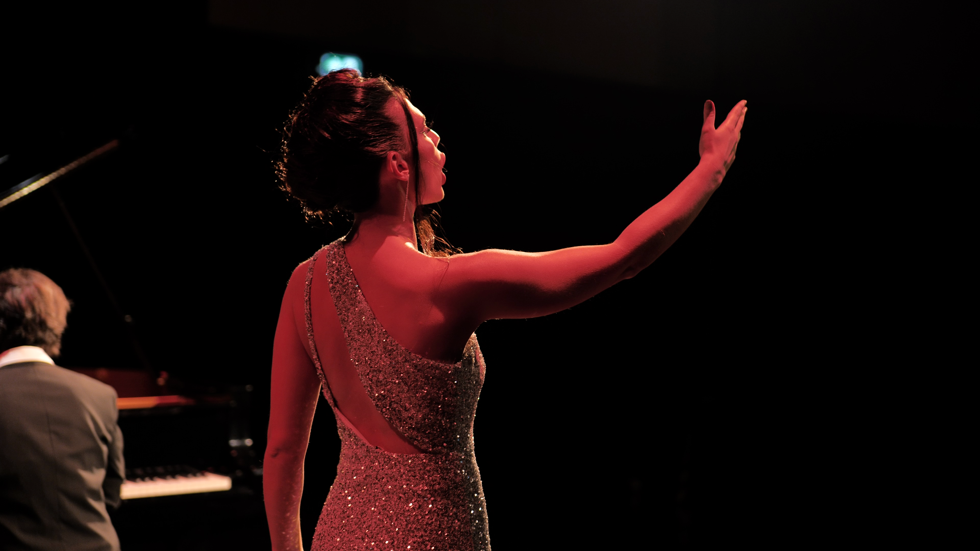

    Salut, non ce n'est pas très pressé pas de soucis ! Voilà une image c'est juste le rôle des deux derniers nodes dont tu parlais que je ne comprend pas trop, ni par quoi remplacer ma sélection vu qu'à un moment celle-ci comprend les cheveux du perso :)

    Hey again,
    Ouais en fait j'avais finalement pris la capture plus haut dans le fil, qui semble être celle-là d'ailleurs...
    Donc voilà le truc ci-dessous vite fait, avec toutefois des réserves inhérentes au fichier :
    • c'est une image fixe, donc le png est en rvb et pas en rec709. Pas grave mais méritait d'être signalé lorsqu'on veut faire du sérieux. Par ailleurs, la capture avait un format bizarre, le noeud resize au début sert simplement à faire du vrai UHD propre;
    • la lumière étant bleue, je me suis finalement plus servi du delta keyer que du luma, mais finalement peu importe;
    • de ce que j'ai fait comme ça, ça peut se voir à 624%
    • y'a tellement de possibilités que bon, l'embarras du choix tu le choix. Une autre possibilité serait de mettre un noeud de conversion color space (CS) vers du HSL et de sélectionner la lumière en HSL (trop faciiiiile)
    • NB : le noir n'étant pas du vrai noir, j'ai pipé l'existant pour faire le BG final
    Donc tu copies tout le code ci-dessous et tu le colles dans ton node flow directement...
    Bonne soirée.
