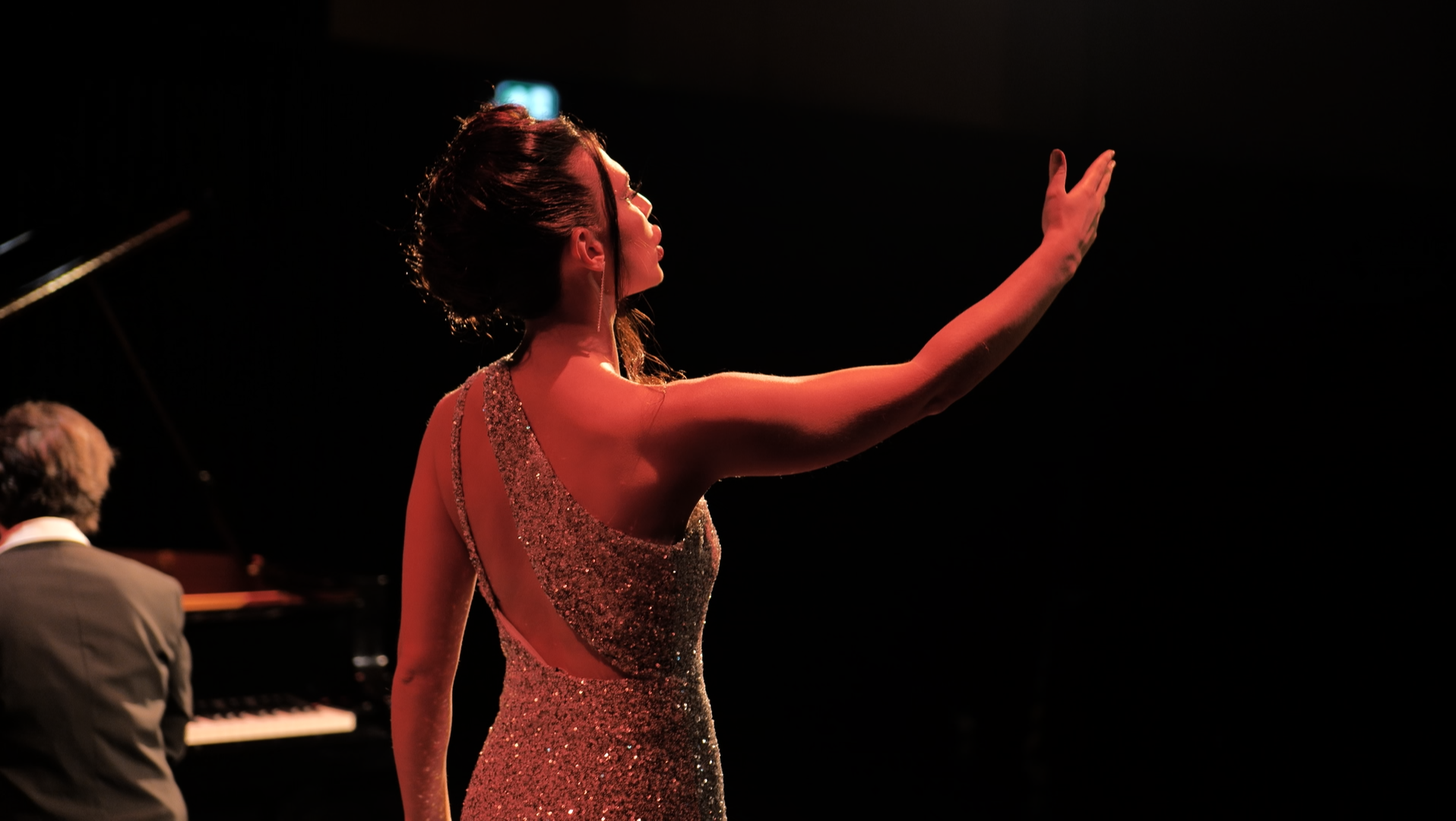

    Bonjour, j'ai réalisé un clip récemment et je suis face a un soucis : sur un de mes plans il y a un panneau sortie allumé en vert. J'ai réussi sans soucis à le supprimer mais il y a un moment ou ça bloque, c'est lorsque le panneau passe derrière la chanteuse que je suis en train de filmer, à ce moment c'est clairement visible à l'oeil qu'un objet a été remplacé par du noir (parce que tout le décors autour est plongé dans l'obscurité), est-ce que vous auriez un moyen ?
    (j'ai tester surtout avec l'onglet fusion de Davinci)

    Ca marche, je crois que je comprend le principe mais techniquement je pense pas réussir est-ce que tu as le lien vers l'autre fil ou un tuto qui expliquerai le procédé ? Sinon voilà des images

    Aïe, c'est juste au niveau des cheveux en plus ... :(
  9. JeanLavaldu31
    44
    +0 / 2 / -0
    Oui c'est vraiment pour ces frames là que c'est très compliqué

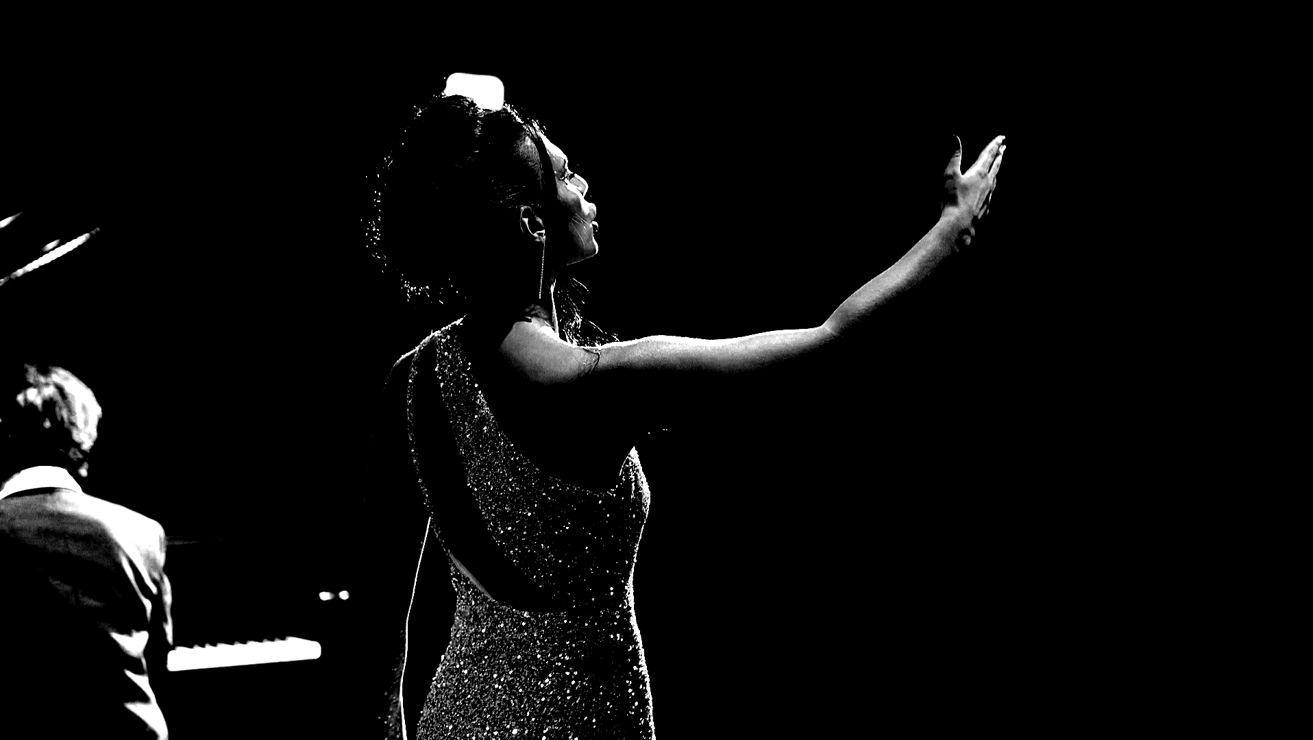

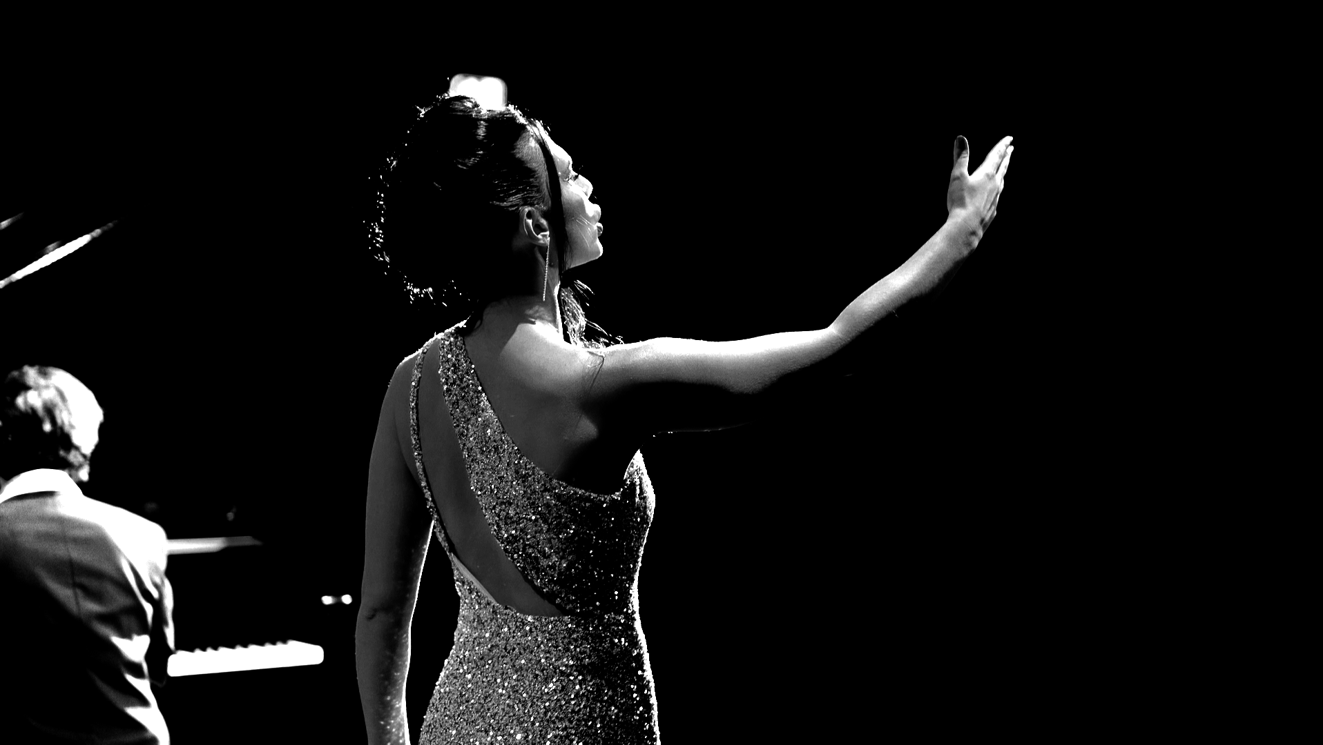

  11. giroudf
    +891 / 4 046 / -39
    au contraire c'est facile la, on a une image bien rouge , avec une lumiere bien bleue.
    donc deja en travaillant que sur la couche bleue, on peut isoler le panneau.
    sinon en travaillant que sur le contraste et la luminosité c'est deja possible
    avec la couche bleue seulement, on fait l'inverse, on utilise le masque sur la zone lumineuse pour la remplacer par du noir
