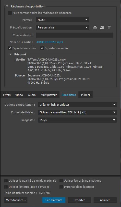

    Par ailleurs pour l'export avec media encoder : dans l'onglet sous-titres, tout est grisé.
    Sur un autre PC, j'ai les mêmes problèmes que ci-dessus, mais l'onglet sous-titres n'est pas grisé pour l'export. On peut choisir "fichier side-car", mais là seule une cadence de 29.97 i/s est proposée... (mon projet est à 25)

    Dernier problème : l'export. Il est possible d'exporter un fichier "side-car", qui sera lu en parallèle de la vidéo. Mais la seule cadence proposée est bien 29.97 i/s. Cela doit venir de la norme.
    Là aussi c'est très peu pratique ; inutile en 25 fps.

    "Premiere a créé un menu spécial qui est juste amputé... Peut-être à l'avenir. "
    NON,
    La liste des fréquences image disponibles dépend de la norme de sous titre, dans mon exemple en .STL, je peux très bien mettre 25 i/s, en .XML je peux mettre 50 i/s
    Comme d'habitude, il faut un peu lire la doc en ligne !

    172
    Merci pour la leçon.
    J'ai fait pas mal de tests et visionné des tutoriels d'Adobe, et jamais la fréquence de 25 ips n'est apparue dans mes manips. Je retesterai à l'occasion.

    "et jamais la fréquence de 25 ips n'est apparue dans mes manips"
    Vous n'avez pas du maniper beaucoup, car seul le format .SCC n'autorise que la fréquence 29,97, les trois autres proposent entre-autres le 25p.

    "par ailleurs je n'ai testé que des exports h264."
    dans l'exemple que je vous ai donné dans mon post du 01/06, j'exporte bien en H264, et avec le format de sous-titres en .STL et en 25 images/s
