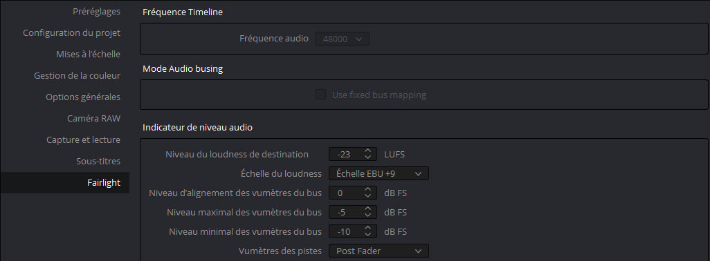

    Il faut régler tout ça au démarrage du projet dans les paramètres du projet :

    je viens de vérifier, les données qui sont dans mes paramètres sont exactement les mêmes que celle sur la copie d'écran.

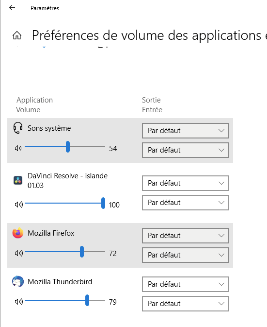

    Merci !!! effectivement j'ai baissé le niveau de la carte son et ai monté celui de davinci en passant par le menu "son" de windows:

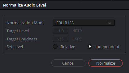

    Il ne faut pas hésiter dans la page montage ou Fairlight à faire appel à la normalisation en masse des plans audios, par exemple tout sélectionner et ensuite, clique droit sur l'audio et sélectionner "Normaliser les niveaux audio" en choisissant la norme voulue :

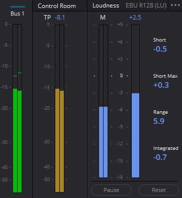

    Ensuite dans la page Fairlight, à l'aide du Control Room/Loudness, vérifier en cas de changement quelconque de l'audio (un filtre par exemple) que le "Integrated" reste le plus près possible de 0 (zéro). Le "integraded" est de delta + ou - entre le target LUFS de la norme choisie (et des préférences du projet?) et ce qui est mesuré à la lecture. Les 3 petits points (en haut à droite) permettent de choisir ta norme souhaitée :
    Tu as tout pour contrôler un son qui répond à la norme choisie.
