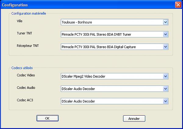

  10. Niah_777
    Config ac3 filter
    Voici mes réglages dans AC3 Filter:
    A noter que peut-être que ça difère d'une machine à l'autre en fonction de ce qui est déjà installé.....
    Bon courage à tous!

  12. JL85
    Salut,
    j'ai le même problème que toi et j'aurai voulu savoir comment tu as pu le résoudre, mais je n'arrive pas à afficher tes réglages.
    Merci d'avance
