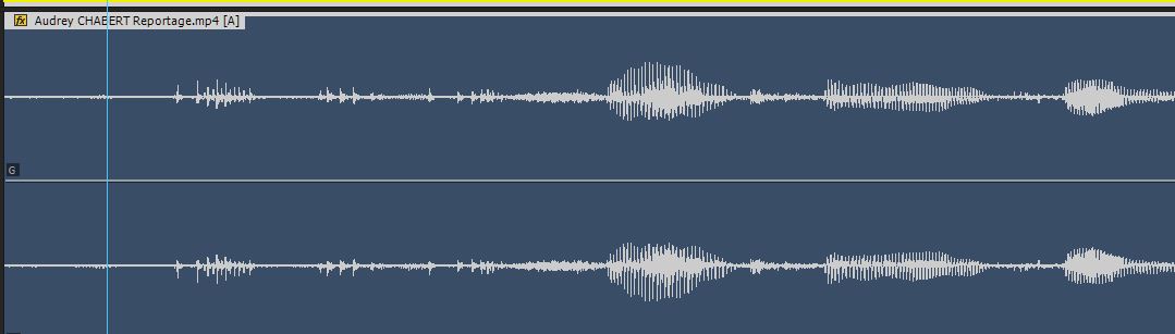

    Pour illustrer la réponse de Alcoriza, vue de la piste sonore stéréo sur Premiere.
    Donc si on mélange les 2 voies pour diffuser en mono, le résultat est nul (pas de son)

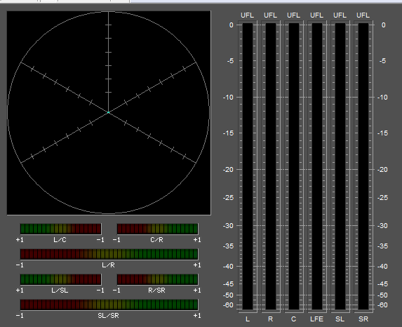

    Pour ceux qui sont durs de la feuille, il y a des outils pour le voir, sur celui-ci, on contrôle la phase entre les 5 canaux du 5.1 (le .1 n'est pas contrôlé)
