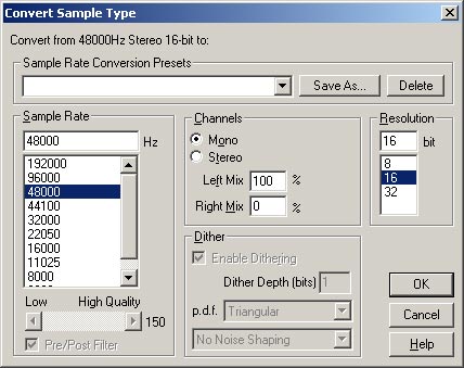

    Il y a deux solutions :
    Soit de ne conserver qu'une seule piste et faire un fichier mono :
    - si ça n'a pas changé, touche F11 et la fenêtre de convert sample type s'ouvre tu mets une piste à100% et l'autre à 0%
    Soit inverser la phase sur une des deux pistes :
    Tu ne sélectionnes qu'une piste et dans l'onglet effects choisir 'invert'
  5. greg.stephen
    1,450
    647
    +1 / 1 / -0
    Merci ça marche et F11 marche tjs :good:.
    Et même dans Premiere l'effet voix gauche ou droite sur le rush marche aussi.
