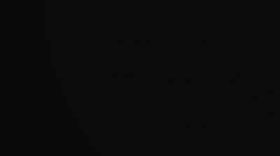

    Je préfère le dire de suite mais je suis encore un jeune padawan dans le monde d'After Effect :)
    Pour résumer très simplement mon problème je dirais que j'ai souhaité faire un fond avec un dégradé de noir/gris très léger grâce à la gamme des dégradés et quand j'applique mon dégradé, et bien tout simplement le changement de couleur se fait de manière très brutale / escalier.
    J'ai tenté d'exporter et le problème apparaît sur le rendu final.
    J'ai aussi passé les couleurs en 16 et en 32 bits dans les options du projet et rien n'y fait.
    Si vous avez la solution je suis preneur.
    Merci !
    PS; Ci-joint un rendu de ce à quoi j'ai droit, il faut bien tendre l’œil pour constater le problème
    Bon j'ai tenté créer un dégradé sur Photoshop et de l'importer dans AE, au pré visuel tout se passe bien mais une fois l'export effectué j'ai encore le même effet d'escalier :/

    Tu ne peux rien y faire. C'est la limite de bosser ou d'exporter en 8 bits. Même la plupart des écrans informatiques sont 8 bits. De même que les cartes graphiques.
    La seule façon de "brouiller" est d'éviter les dégradés linéaires.

    Samsung, un écran pour la vidéo et la photo, c'est une blague ? :-)
    Ce que veux te dire Alcoriza, c'est que ton écran affiche sans doute 8 bits par composante.
    Le banding est un phénomène normal lié au manque de dynamique. Sur un écran UHD, tu as 2160 lignes de pixels. Or tu n'as que 256 valeurs de gris possibles en 8 bits, il n'est donc pas possible d'afficher un gris bien lissé sur 2160 pixels, il faudrait au moins 2160 valeurs possibles pour avoir un dégradé parfait. Déjà en 10 bits tu peux avoir 1024 valeurs, soit 4x plus qu'en 8 bits.
    ProRes est un codec, on l'utilise aussi sous Windows. Son pendant multi-platerformes est le DNxHR d'Avid, qui encode les composantes en 12 bits (4096 valeurs).

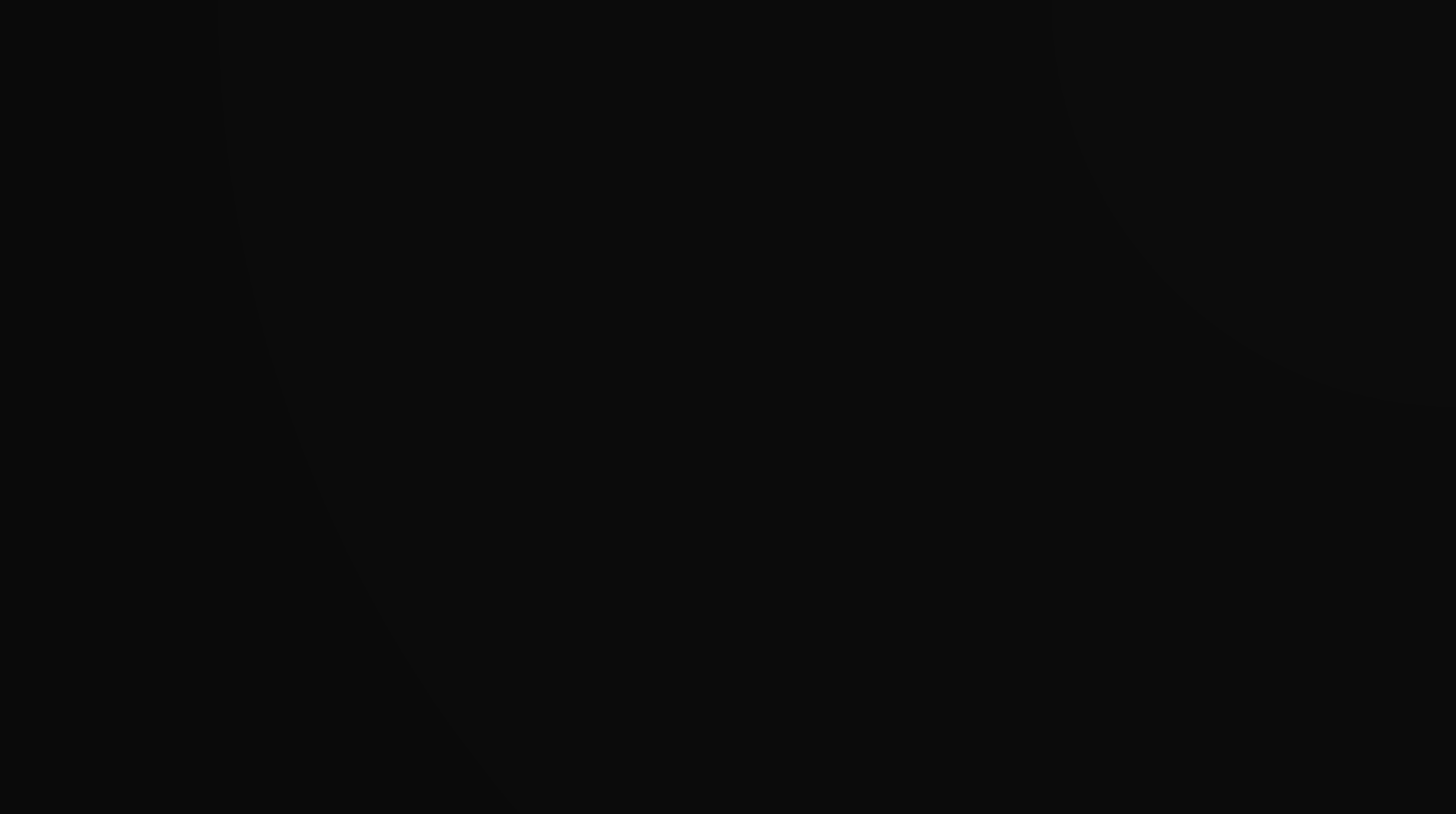

    Quand tu bascules en 16 ou 36 bpc sous After Effects, les composantes couleur changent de dynamique (0-32767 en 16 bits, 0 à 1 en flottant en 32 bits).
    Je viens d'essayer et j'ai du banding avec l'outil "Gradient Ramp" ("Gamme de dégradés" en français), parce-qu'il est limité à des couleurs RVB 8 bits (0-255).

    Justement j'utilise l'outil gamme de dégrade sur une élément solide.
    - couleur de départ : 0C0C0C
    - couleur d'arrivée : 0A0A0A
    - Effet radial avec le centre dans le coin haut droit
    - Dispersion 0% part de l'original 0%
    Après quand je passe en 16 bits ou 32 je ne constate aucun changement notable.
