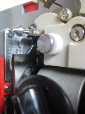

    Bonjour à tous,
    j'ai récupéré un Sankyo 1000.
    Je démarre le moteur, j'appuie sur formeur de boucle, j'engage le film, le film s'enfonce dans la boucle et ça en reste la. (il n'avance pas plus)
    En fouillant sur les forums, il s'avère qu'il y aurait peut être une courroie de cassée ou a changer.
    J'ai inspecté l'appareil dans tous les sens, je ne vois rien d'anormal.
    Quelqu'un connait il cet appareil pour m'aider à le dépanner (si c'est possible)
    Merci pour votre aide.

    trés bonne idée de nous montrer le problème en image.
    l'axe ne tourne pas d'aprés ce que je vois. vois de l'autre coté si tu n'as pas un pignon de cassé, ou qu'il lui manque des dents.

    Merci pour ta réponse jcgrini,
    Qu'appelles tu "l'axe" exactement ?
    J'ai démonté le capot arrière, j'ai démarré l'engin à priori, tout semble normal.
    Note : Je ne l'ai jamais vu fonctionner "normalement", et je suis pas un expert en projecteur, excuse moi si ma question te semble "idiote"

    au centre de l'image tu as un axe inox qui ne tourne pas vraiment. vois à cet endroit . vois devant si les roues dentées tournent, si elles ont des accoups, ou quelles ne tournent pas, alors vois dérrière les pignons.

    Avant que la courroie ne saute (enfin courroie, ça ressemble plutôt à un élastique), tout semblait fonctionner normalement. (courroies, pignons)
    Pour que tout soit clair, quand tu parle de l'axe, il s'agit de celui noté A sur ma photo ? (parce que celui la ne tourne pas du tout)

    he! non ça c'est un axe fixe à mon avis. je parle de B.
    derrière de B il y a la roue dentée. et cette roue doit tourner pour tirer le film. le faire passé entre B et C puis passer derriere de A pour dessendre dans le presse filmp.
    et tu vois que le film passe à peine la roue et s'arrete en haut.
    la roue B tire le film et déroule la bobine de film.

    J'ai demonté le petit cache plastique en dévissant la petite roue moletée (à gauche de B), B tourne tout à fait bien en continu. Par contre B est une roue caoutchoutée, je ne vois aucun trace de dent pour tirer le film ...
    Le film s'arrête à la fin du formeur de boucle (il y a une légère butée) et à ce moment la, le film patine. (B continue à tourner)
    D'après toi, je devrais apercevoir les dents de la roue crantée ?

    j'ai compris pourquoi je ne voyais pas B tourner cocrectement. c'est la vitesse d'echantillonage des images du clip qui n'est pas régulier .
    je n'avais jamais vu d'entrainement par roue cahoutchouc à cet endroit. mais pourquoi pas aprés tout.
    tu as une bavure au bout de la goutière?

    Oui, au bout de la gouttière, ça fait comme une bavure, un petit renflement, mais qui suffit à arrêter le film. Si je le décoince avec le bout d'un tournevis, le film démarre et tout fonctionne correctement.
    Je vais le réduire avec une lime à ongle, ça devrait régler le problème.
