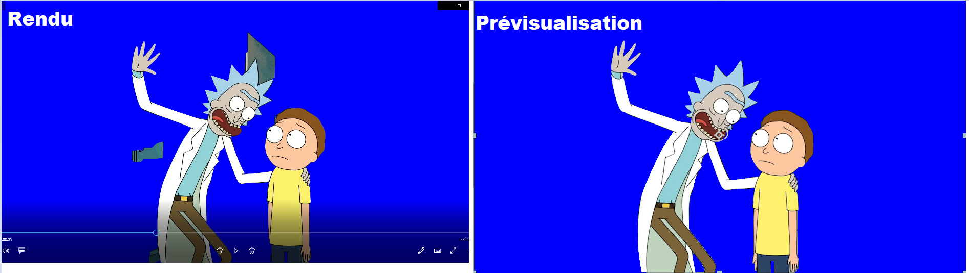

    Bien le bonsoir,
    J'ai une vidéo de quelques secondes que j'ai rotoscopée, sur la prévisualisation tout est nickel mais sur le rendu il y'a plein de morceaux de vidéo indésirable qui se rajoute. Malgré cela j'ai essayer d'exporter la vidéo dans tous les formats possible et toujours le même résultat au rendu.
    Merci d'avance à celui ou ceux qui pourront m'aider.

    Il nous faudrait une capture d'écran...
  3. Dylankal
    Merci pour ta réponse Alcoriza, j'éspère que tu pouras en tirer quelque chose haha.

    Il faut faire balayer la timeline plusieurs fois, afin que le cache disque se remplisse totalement (ligne bleue recouvrant toute la timeline). Ainsi en export, il n'y a plus de calcul, les images pré-calculées sont prises directement dans le cache disque.

    En voulant essayer ce que tu m'a dit lorsque j'ai ouvert mon projet j'ai remarquer que tous les "bug" s'affichent sur le calque du rotoscoping maintenant, je ne sais pas pourquoi je ne les voyais pas hier. Je vais corriger ca faire ce que tu m'as dit et je reviendrais vers vous si ca ne marche toujours pas ce qui m'étonnerais haha.

    Il y a eu pas mal de soucis avec la rotoscopie sous AE au fil des versions. Je ne fais pas les mises à jour avant d'avoir testé longtemps sur un autre système. Il y a eu un bug énorme sur la 2020 qui n'a été vraiment résolu que récemment ( Fixed issues in After Effects versions 17.x, and 16.1x versions ). J'ai basculé à la 2020 il y a seulement quelques jours à cause de ce bug qui la rendait tout bonnement inutilisable pour moi.
    Hormis ce bug, j'ai déjà eu maintes fois le problème que tu décris, encore récemment, comme si les données étaient ré-interprétées selon le bon vouloir du logiciel. C'est à dire qu'en preview tout est ok, mais à l'export, lors d'un gel ou d'une relecture ultérieure du projet, le résultat est différent (les zones sélectionnées ne sont plus exactement les mêmes)
    Quelle version exacte utilises-tu ?

    Je suis sur AE cc 2019, d'ailleurs maintenant j'ai un autre ptit "soucis" le rendu par rapport a la rotoscopie est nickel mais j'ai une sorte de flou de mouvement au rendu assez moche visuellement et je sais pas comment le retirer, et la pareil le flou n’apparaît pas a la prévisualisation.

    Tu as trouvé la solution ? Tu n'aurais pas activé par erreur le motion blur sur ton calque ? Screenshot_2.png
