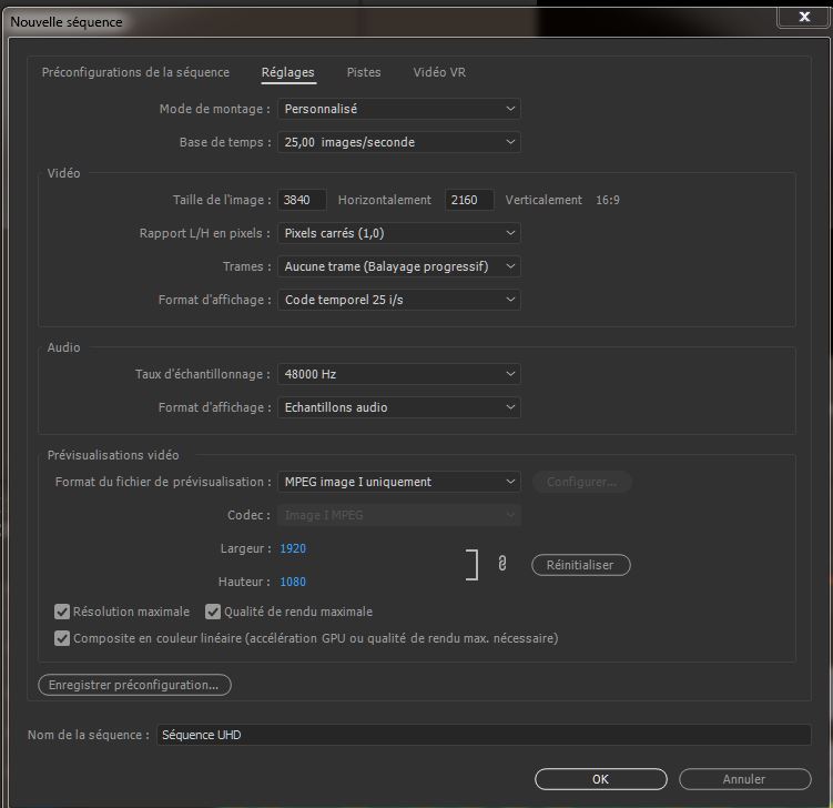

  5. ogt
    Il faut aller dans l'onglet "Réglages"
    se mettre en Mode de montage "Personnalisé"
    et modifier la Taille de l'image en 3840*2160 pour de l'UHD.
    Vous pouvez enregistrer cette nouvelle préconfiguration, par exemple sous Séquence UHD, pour les fois suivantes.
