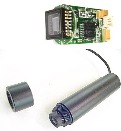

    D'après ce que j'ai pu comprendre, l'iris est traversé par la lumière, dose son intensité pour la transmettre au capteur... Mais à quoi correspond exactement l'iris sur ce type de caméra ?
    Correspond t'il au petit carré vitré que l'on voit lorsque l'on dévisse la lentille... Si c'est celà, il faudrait qu'il soit de dimension plus petite ? A moins que se soit la lentille 2.9mm qui dispatche mal la lumière à l'iris...
      30.1 KB
