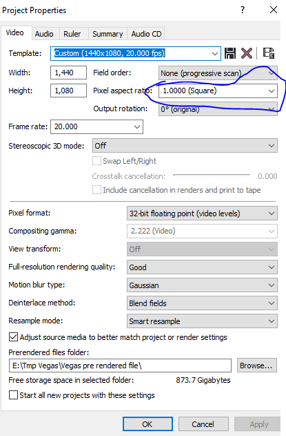

    > copie d'écran des propriétés du projet
    > quand on utilise l'outil de capture d'écran de végas pour enregistrer un instantané, l'image créée est étirée.

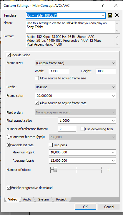

    Voici les paramètres d'export qui m'ont permis d'avoir un 4:3 respecté

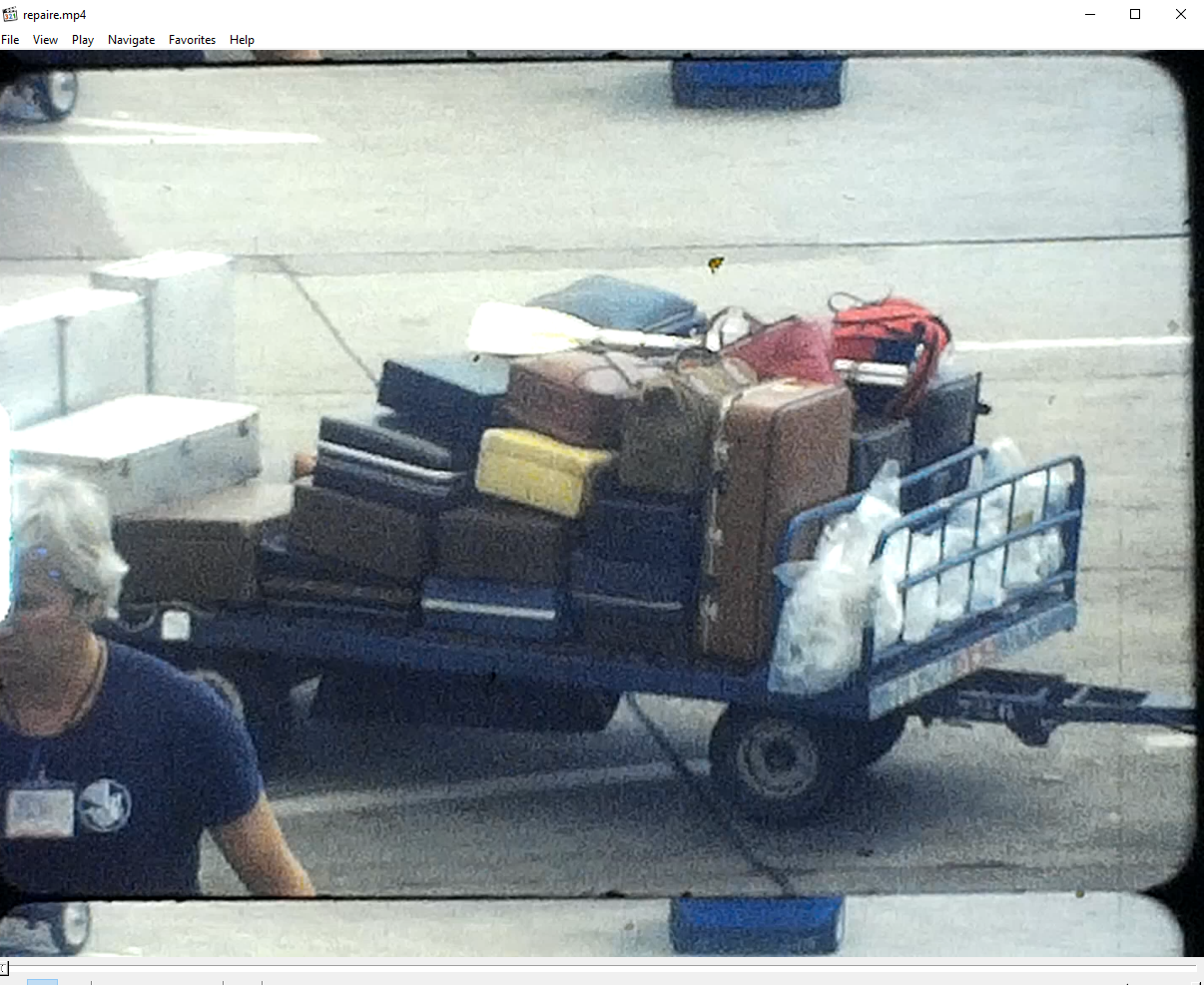

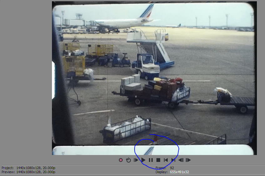

    L'acquisition me parait etre deja un probleme (voir capture ci dessous). Vu sur VP 14
    voici les proprietes projet lorsque j utilise l'option "match project to media"
    les proprietes de l export
    Les info media info de l'export

    Et en fin un imprime ecran de lecure sur MPC-HC
    Bref tout correspond...

    @joet73 : la bande sous l'image est normale, l'un des intérêts de ce scanner est de pouvoir prendre en compte toute la largeur exposée du film, y compris celle dans les perforations comme c'est souvent le cas (d'où la présence de la perfo que l'on peut voir à gauche). De ce fait, on aperçoit généralement l'amorce de l'image précédente et suivante. Ce qui nécessite d'ajouter un masque lors du montage.
    Si on scannait bord à bord en hauteur, non seulement on aurait régulièrement des soucis (pb de stabilité lors du défilement du film, où les zones de l'image précédente et suivante varient un peu même si s'est bien calé au départ). Et surtout, on rognerait bcp trop dans l'image (on peut zoomer et dézoomer avec les commandes du scan), ce qui aurait pour effet de perdre une bonne partie de l'image à droite comme à gauche.
    Pour ce qui est des réglages du projet et de l'export dans Vegas, c'est étrange car je n'ai pas les mêmes infos quand je créé un projet avec "match project to media", je suis à 1,33 en pixel ratio. Très étrange. Quoi qu'il en soit, avec ce ratio, j'ai réussi un export 4/3 parfait :-)

    " je suis à 1,33 en pixel ratio." . Moi aussi puisque j'utilise le format HDV pour capturer mes films . Sachant qu'il seront systématiquement visionnés avec un écran plat , aucun de mes amis ne m'a signalé des problèmes de déformation d'image .
