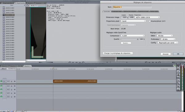

    Je rencontre des problèmes concernant le rendu de vidéos HD destinées à une diffusion YouTube.
    Celles-ci ont été filmées avec deux appareils, l'un d'eux était un Nikon D7000. Il y a une disparité dans les réglages d'images (certains en 720p, d'autres en 1080i, le nombre d'ips diffère également).
    J'ai harmonisé le tout en convertissant les images via Compressor en Proress 422 HQ et en changeant leur nombre d'ips quand cela été nécessaire, pour que les "nouveaux" rushes soient conformes avec ma séquence dans Final Cut Pro 7.
    J'ai cru que cette manip allait me sortir d'affaire et me permettre d'avoir une qualité satisfaisante à la compression et à la mise en ligne. Cependant sur YouTube les vidéos affichent un rendu de mauvaise qualité avec beaucoup de pixélisation.
    Il y a quelques défauts visibles dans la séquence de montage ou à l'export en séquence quicktime mais très peu comparé à la perte de qualité lors de la compression et de la mise en ligne.
    Il y a un autre paramètre que je n'ai pas encore énoncé, lorsque je consulte les réglages de plan dans fcp cela m'indique un codec de qualité minimale > cf capture d'écran.
    Je précise également que lorsque je positionne ces plans sur une séquence d'un nouveau projet et accepte que Final Cut modifie les réglages de séquence pour les faire correspondre à ceux des plans, il se met en compressor h.264 (j'ai opté pour ma part pour le Proress 422 HQ car le réglage en h.264 donne un rendu très détérioré).
