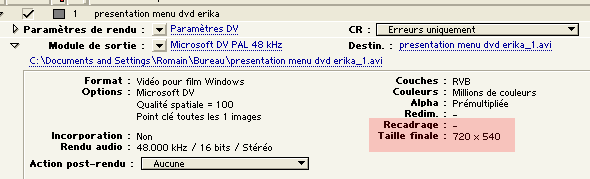

    Les gars, laissez tomber, j'ai trouvé ce qui m...de
    ROBIKUMA, vérifies tes presets de sortie : tu calcules en 720x540...
    C'est donc normal que tes textes ne soient pas lissés : mauvais format de sortie.
    Tu dois impérativement sortir en 720x576...
    Voilà, en 10 secondes le problème est résolu.
    Une autre question ?:D
    Voilà tes presets :
      5 KB
      326

    Je suis désolé, à mon tours, ROBIKUMA, mais le fichier que tu as mis en lien présente exactement le même défaut : pixelisation des typos.
    Tu bosses en 720x540 : ce format n'est pas un "format video".
    Tu bosses dans ce format qui ne présente aucune homotetie de puxel. Tu dois, et je le redis OBLIGATOIREMENT travailler en 720x576 ou 768x576 (pixels carrés ou rectangulaires).
    En créant une comp de 720x540, tu "écrases" le pixel lors de ta sorite. De plus, j'ai vu dans ta comp que tu demande à AE de calculer ta comp en 720x576... Pourquoi ?
    Franchement, je ne comprends pas pourquoi tu t'entete à travailler dans un format qui n'est pas standard, pour après demander à ce qu'il soit calculé dans un format de pixel PAL...
    Là, je vois pas trop.
    Si tu bosses directement au bon format, d'une part, tu n'auras pas de distorsion de pixel, et d'autre part, tu évitera un calcul suplémentaire inutile à After.
    Néanmoins, il est vrai que le DV n'est pas top pour la typo, surtout en zone de fort contraste (typo rouge sur noir, par exemple).
    Allez, courage, le bout du tunnel n'est peut-être pas si loin :D

    720x540 t'as du choper ça dans les preset pour le NTSC et ensuite tu as appliqué les pixels DV PAL!?
    Bref le format de ta comp est foireux, Reglisse a raison à 200%. Pour ta comp, utilise les pararamètres PAL D1/DV, 720 x 576 et calcule en DV sans utiliser Etendre dans le module de sortie.
