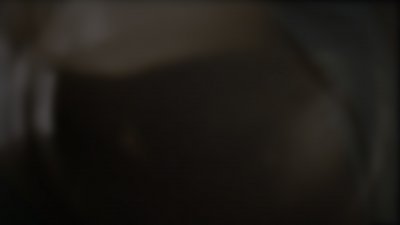

    Bonjour à tous !
    J'ai un petit problème de qualité de flou sous after effects (j'ai d'ailleurs le même problème sous première).
    J'essaie de faire un flou très important (jusqu'à arriver à quelque chose de presque abstrait). Le problème est que, au lieu de me créer de jolis dégradés de couleur, mon flou me crée des espèces d'aplats un peu à la manière d'un treillis de l'armée ou d'un rendu en 256 couleurs (en moins exagéré bien sûr).
    On m'a dit que ça pouvait venir du fait que mon encodage était fait en 8bits au lieu de 10bits. J'ai essayé un nouvel encodage mais ça n'a rien changé.
    Je vous joins une photo pour mieux se rendre compte du problème.
    Merci d'avance pour vos réponses :-)

    Oui, j'ai bien compris le problème d'échantillonnage. Mais je ne crois pas que ça soit dû à ça de toutes façons.
    Vous ne voyez pas de quoi je veux parler sur l'image jointe ? Les sortes stries ?

    si si tu parles des strie comme sur une carte topographique, pour éliminer ceci, il faut que tu passe en 32bit mais là, adieu la ram et le processeur

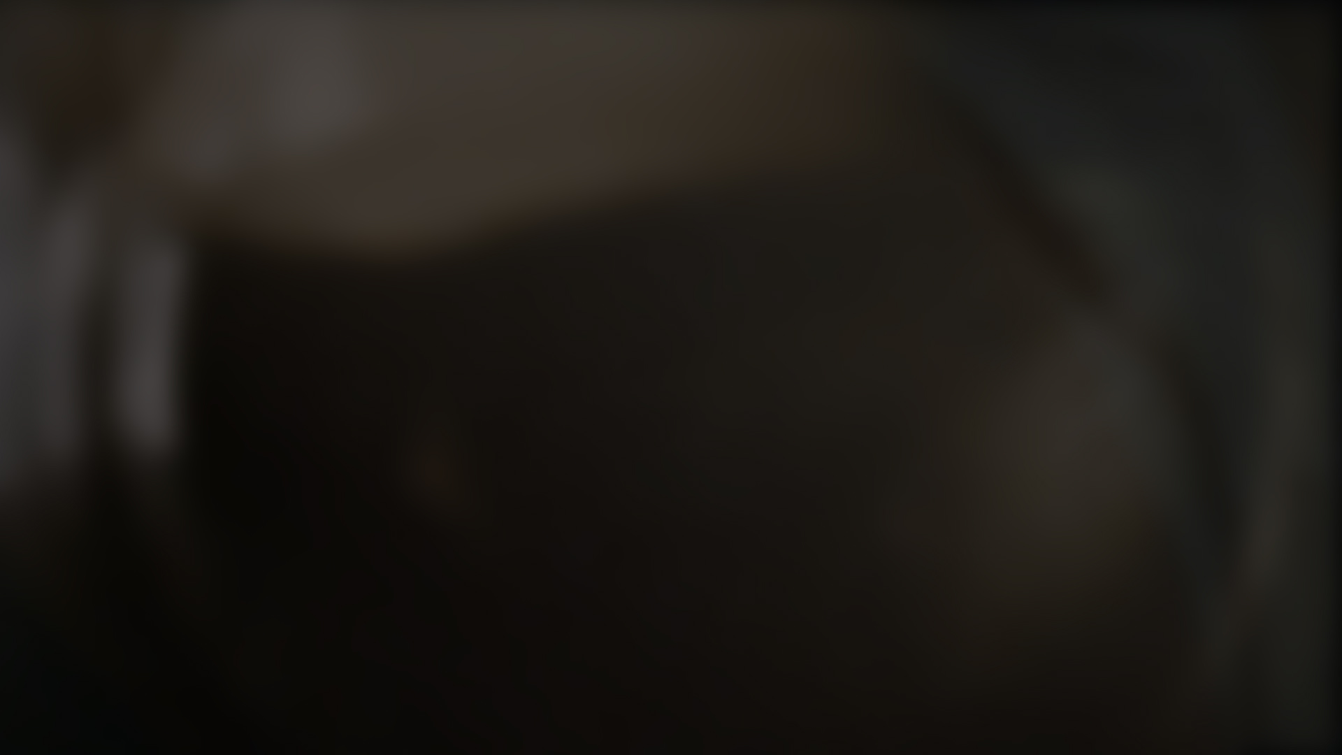

    Lorsque je passe le projet en 32 bit, les stries s'affinent effectivement mais elles s'affinent juste, elles ne disparaissent pas totalement.
    Je suis d'accord avec domlep, que passer des images 8bit en 10bit ne va pas transformer mes images en meilleures images, mais le problème ne vient pas de l'image de base mais de l'effet en lui même. Lorsqu'il est poussé à son paroxysme, le soft a du mal à gérer correctement les transformations colorimétriques qui en découlent (j'avais observé ça également sous photoshop).
    Du coup je n'ai pas d'idée car After ne me propose pas de passer au delà du 32bit (et du coup mon effet de flou artistique reste un peu crados) :sad:

    Pourtant, j'ai essayé de calculer en 32 bits, c'est mieux mais pas encore parfait. Peut mieux faire ou je suis au max des possibilités ?

    Bon, problème résolu en partie. En passant les paramètres de mon projet sous after à 32bit et en exportant une suite d'images photoshop (psd), mes images sont parfaites. Aucune strie.
    Par contre, je les importe maintenant dans premiere pour finaliser mon montage et j'exporte mon montage final (export en ProRes). Et là, les stries réapparaissent !!! (j'entends, qu'elles sont présentent dans mon .mov final) :unsure:
