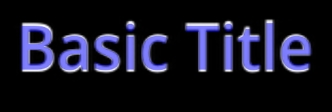

    Non, je vais essayer d'être clair. L'image qui me pose problème est sorti d'un camescope. Pour simplifier le test, j'ai exporté un texte (ça pourrait être un carré simplement) en 720x480.
    Puis j'ai importé cette vidéo dans une timeline 1920x1080 dans laquelle j'avais mis le même texte (ou le même carré).
    Eh bien les proportions ne sont pas les mêmes. Si je les superpose, l'une est plus large que l'autre pour la même hauteur (donc rien à voir avec la caméra).

  13. etsnotes
    215
    +4 / 19 / -0
    Je joins une image pour plus de clarté. Comme je disais, pour tester, j'ai créé un titre blanc en 720x480. Je l'ai exporté dans cette résolution. Puis j'ai créé exactement le même texte dans une timeline en 1920x1080. Je l'ai juste mis en bleu pour le différencier. J'ai importé et placé dans cette timeline mon 1er titre blanc (avec une opacité à 50 pour voir les 2 titres). Comme ça, je suis dans les conditions de ma vidéo de départ. J'ai juste touché au zoom pour les superposer (mais je n'ai pas rompu le lien entre X et Y).
    Eh bien, le titre bleu en 1920x1080 est plus écrasé que le blanc en 720x480.
    Maintenant, tout ceci n'était qu'une question. Savoir pourquoi le ratio n'était pas conservé, et pourquoi le zoom faisait n'importe quoi quand on mettait des valeurs XY différentes.
    Mais j'ai contourné le problème. Comme je n'ai que 2 valeurs de zoom sur toute ma vidéo, je les ai corrigées manuellement (en cassant le lien et en mettant moi-même les proportions).

    "Comme ça, je suis dans les conditions de ma vidéo de départ.", non pas vraiment, maintenant tu es dans une timeline 1920x1080 et plus dans une timeline 720x480
    tu traites des videos comme si c'etait des images, mais ce n'est pas le cas.
    si tu veux faire des titres en 720x480 , assures toi au moins que le pixel est carré.
    Dans ce cas ca devrait jouer.
    en plus quand tu fais des titres, il y a probablement des option du genre antialiasing pour eviter le tremblement sur des formats entrelacés, ca peux creer/enlever des lignes de pixels
