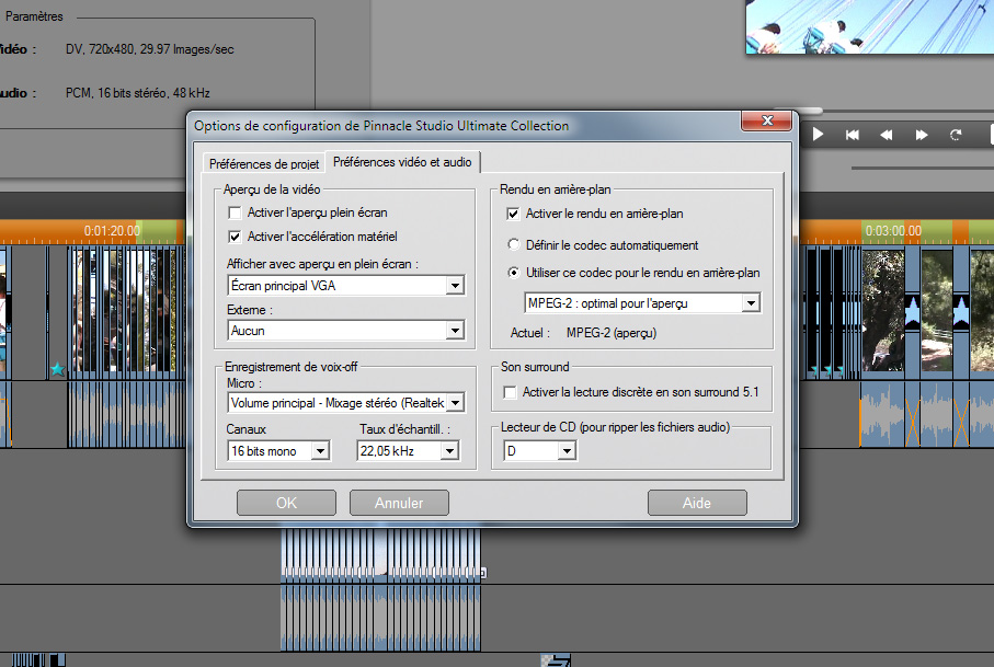

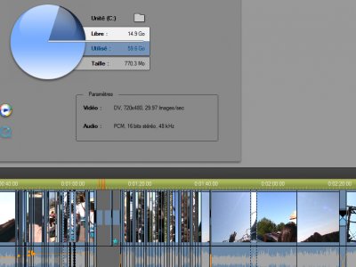

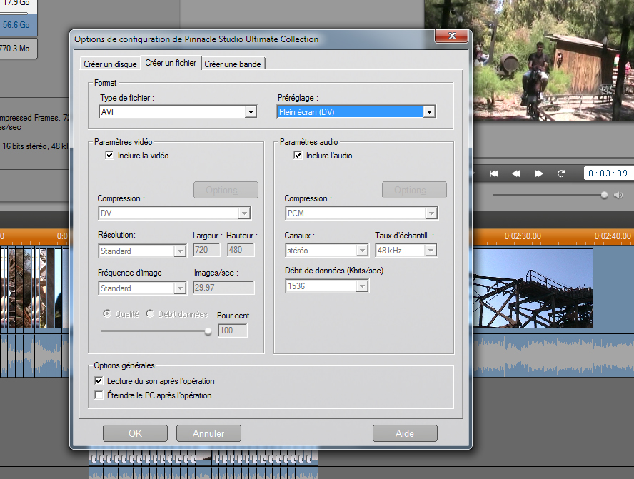

    J'utilise Pinacle 15HD depuis longtemps mais je sus confronté a un problème qui ne m'es jamais arrivé auparavant.
    Je suis sur mon projet avec photos et vidéos qui sont à l'origine en 720x576 - 25 images secondes.
    Quand je veux créer mon film en AVI qui devrait rester au même format il se met alors en 720x480 - 29.97omages secondes. ( peut être du à une vidéo incluse au début dans le projet mais qui n'existe plus)
    Impossible de garder se format car tout cela doit finir sur DVD et donc bonjour les saccades dues au passage de 30 à 25 images secondes !!!
    Au secours !
    A noter :
    J'ai déjà essayer de copier coller mon projet sur un nouveau : Impossible.
    De forcer les paramétres lors de la création du film = saccades ( le projet reste en 29 images secondes)
    Merci d'avance pour vos réponses !!
      208.6 KB
      325
      245.5 KB
      316

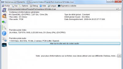

  3. Fredd.m
    Slt.
    Merci pour votre réponse.
    J'avais déjà essayé mais dans le doute j'ai refais la manip.
    Il recalcule bien tout le projet mais malgré tout reste toujours en 29.97 images secondes.
    Je ne sais pas ou trouver la source pour l'effacer pour que pinacle puisse recommencer son calcul a zéro - Et logiquement repartir sur un projet en 25 images secondes.
    Si vous avez d'autres idées...
    Merci encore.

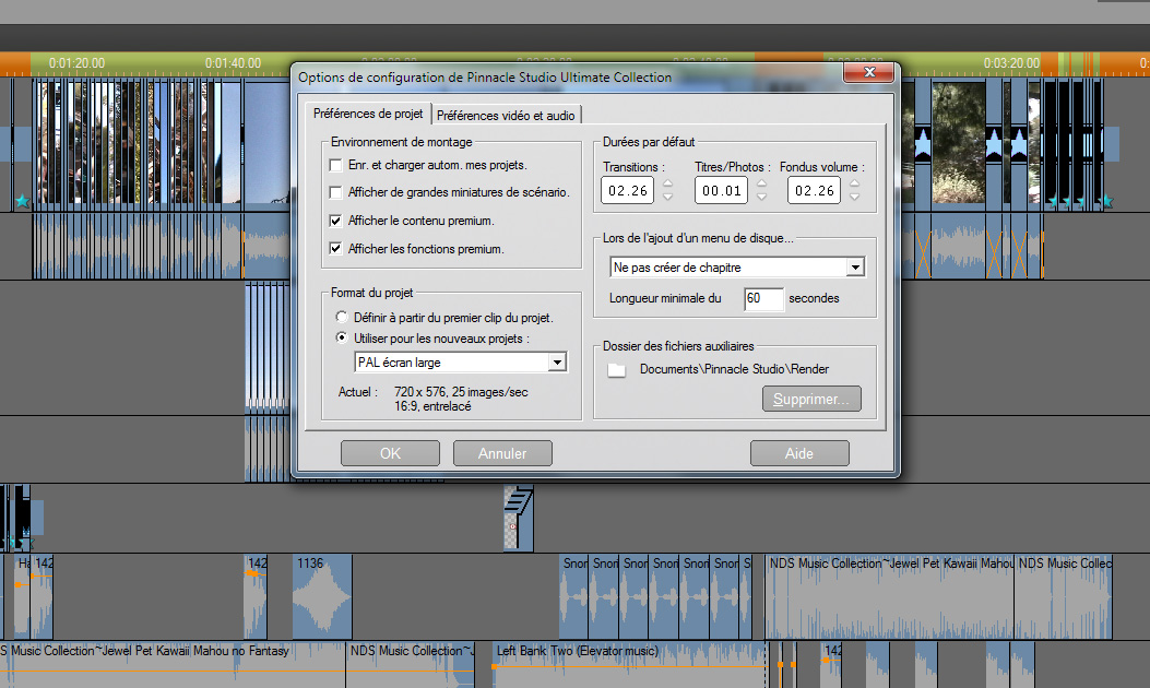

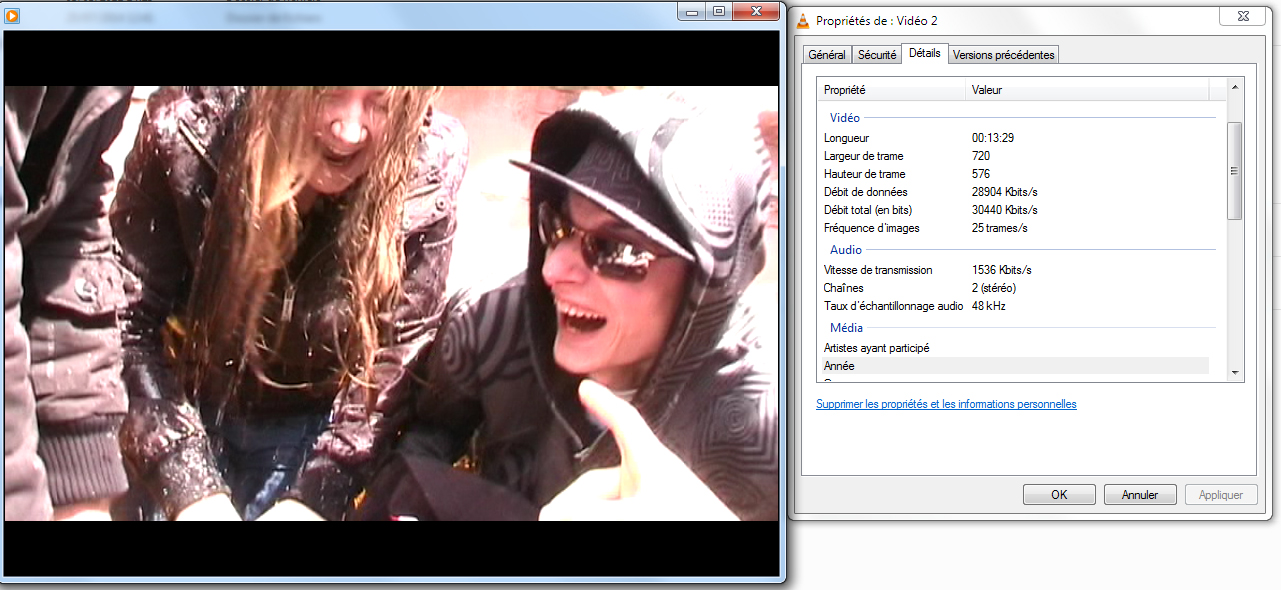

    partage une capture de ta fenêtre des Préférences de projet , et une de tes paramètres de création .
  5. Fredd.m
    Ok voici :
      280.5 KB
      298
      234.6 KB
      324

    il manque toujours tes paramètres de création en export .
    désactive ton rendu en arrière plan ; efface tes fichiers auxiliaires ...
    j'ai l'impression que ta création s'effectue en automatique . En Paramétrage Avancée , si tu optes pour un recalcule de ton projet en entier , et que tes paramétrage en Edition sont correctes , il ne devrait pas y avoir d'interférence avec un calcul en édition .

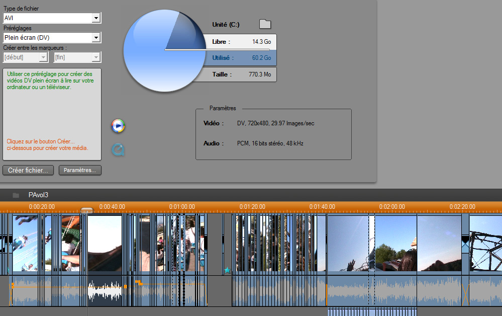

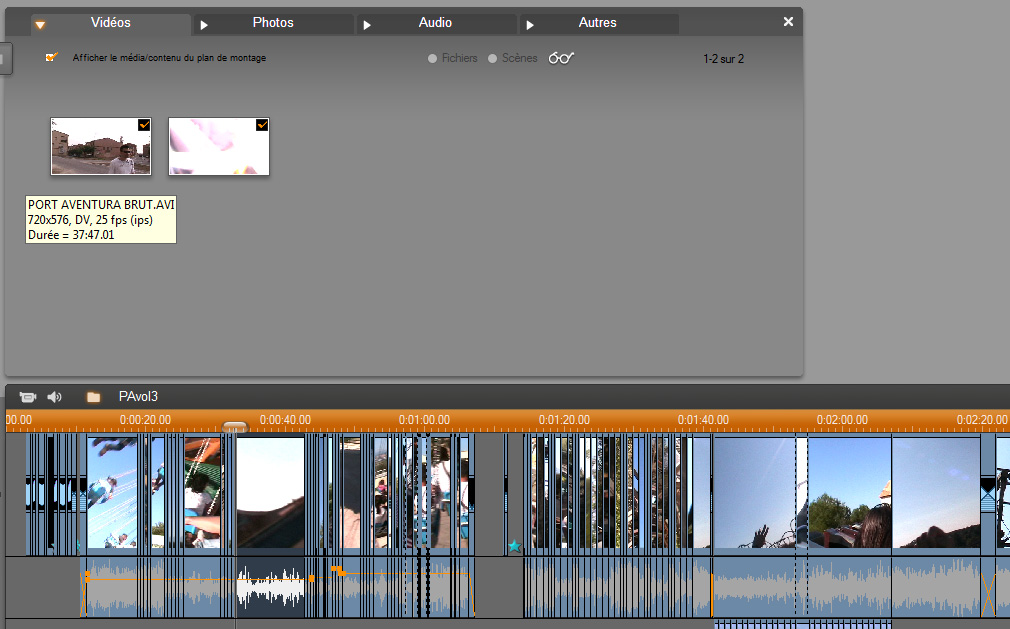

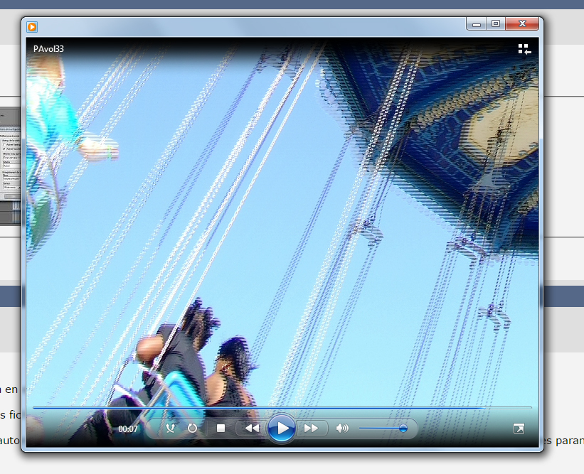

  7. Fredd.m
    Slt.
    J'ai fais ce que tu as dis mais malheureusement le projet reste pour pinacle du 720x480 - 29 images secondes.
    En DV AVI il devrait se mettre automatiquement en 720x576 25 images secondes comme mes vidéos sources.
    Si je met mes paramètres d'enregistrement fichier en personnalisé, en 720x576 25 donc, je me retrouve avec une vidéo finale déformée et en images saccadés.
    Il recalcule a partir de sa base 720x480 - 29 mais ne repart pas a zéro sur le projet.
    Pourtant je lui indique les mêmes paramètres que le fichier source.
    C'est incompréhensible.
    Merci encore pour votre aide.

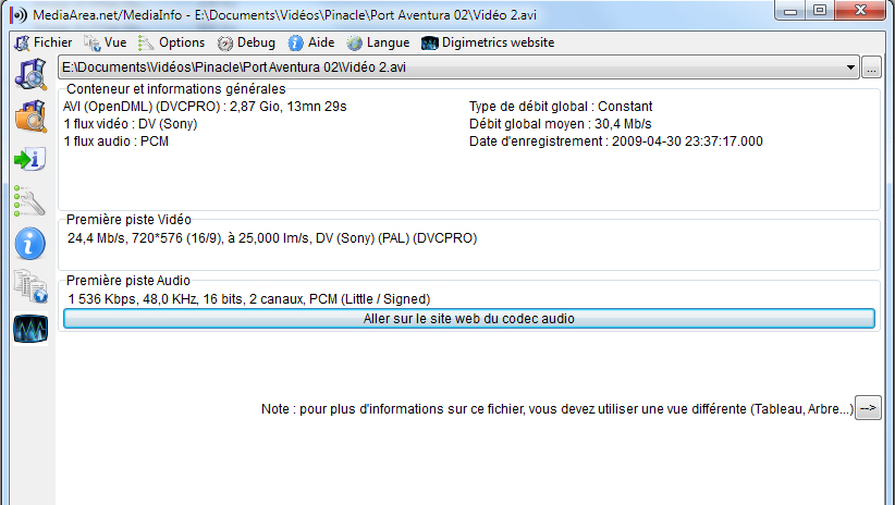

    quel type de fichiers composent ton projet ?
    analyse tes fichiers avec MediaInfo , et donne nous le résultat
    si tu pouvais partager avec nous quelques secondes de ton film issu de ton camescope .

  11. Fredd.m
    Slt.
    Mes fichiers sources sont soit des photos, soit des vidéos PAL 720x576 en 25 images secondes.
    Comme dit précédemment il y avait au début du montage une vidéo issue d'un appareil photo avec les paramètres : 720x480 - 29 images secondes.
    Cette vidéo qui a depuis était supprimée du plan de montage et des auxiliaires est clairement a la base du problème vu que le projet ne veut plus bouger de cette résolution.
