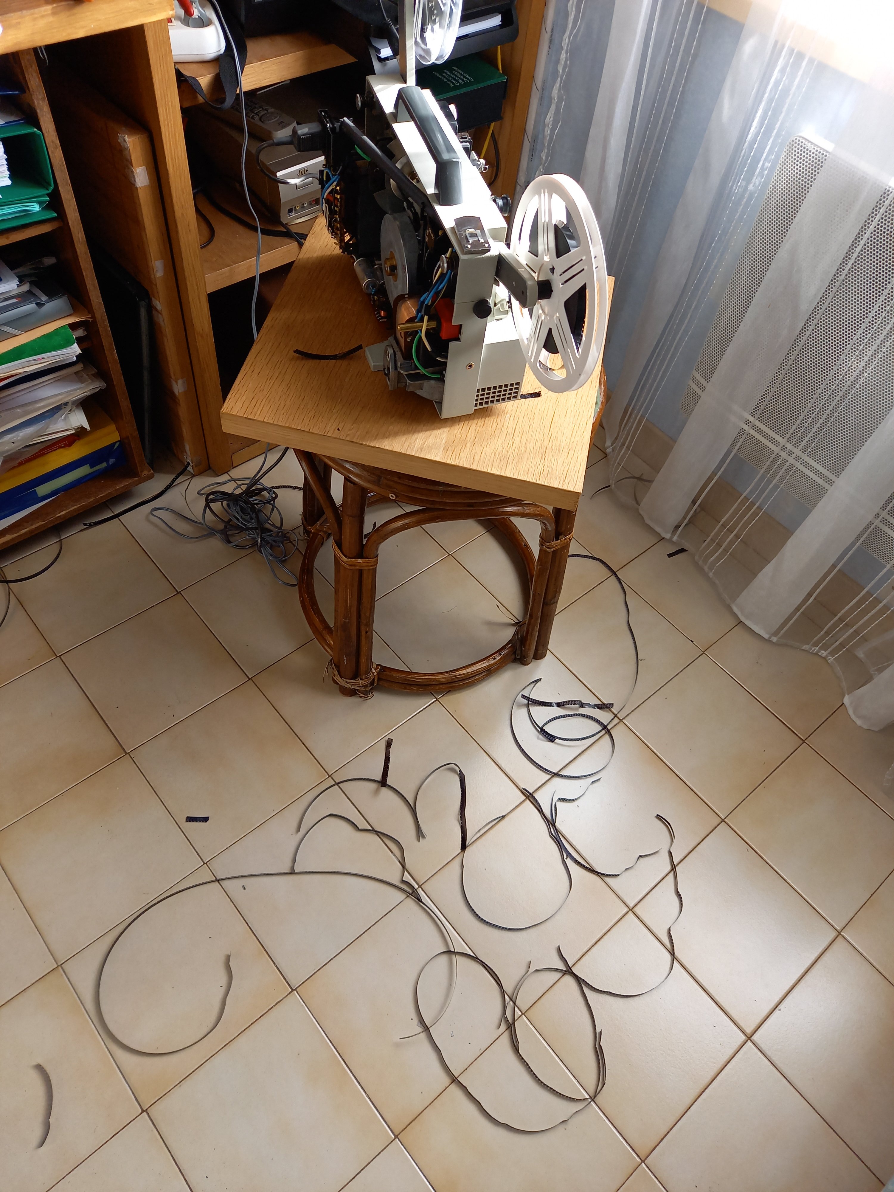

  4. papy2901
    Bonsoir
    De retour sur la bète
    Tres content ,entrainement moteur et lampe fonctionnent suivant vos conseils
    nouveau pb :renbobinage tres difficile voire impossible.le film se gondole et casse (vieux film)
    Pour le son je verrai plus tard ,
    merci
  5. saint kro
    24 206
    +744 / 4 331 / -92
    Que veux-tu dire par rembobinage ?
    1- Une fois la bobine terminée, tu rembobines le film en passant de bobine à bobine en dehors du couloir de projection ?
    2- ou tu veux dire faire une marche arrière film en projection ?
  6. papy2901
    bonsoir
    je voulais simplement passer le film d'une bobine à l'autre ou regarder le film
  7. saint kro
    24 206
    +744 / 4 331 / -92
    Le film casse à quel moment ?
    C'est certainement un souci de collure à la colle qui sont sèches.
    Arrête le massacre, et il faut envisager de refaire toutes les collures avec de l'adhésif
  8. caraibe
    24 668
    +629 / 2 003 / -90
    Il casse au endroit que tu as, ou qui ont été "collés", ou n'importe où ?
    Les super 8 sont tous vieux en principe (de 1972 au millieu des années 80 en ce qui me concerne).
    Le vieillissement peut dépendre de l'endroit où ils étaient entreposé et les rendre plus cassant.
    N'étant pas expert dans le domaine je ne sais pas quelles sont les conditions idéales de conservation de la pellicule.
    Les tiens étaient peut être dans les plus mauvaises conditions
    Mais ne pas négliger la piste de Saint Kro sur les collures
    Papy2901 a plus l'air de parler de rembobinage mais il n'est pas très clair:
    Il semblerait qu'il casserait seulement au rembobinage mais comme il ajoute ou regarder le film
    L'option 2 faire projection en marche arrière est peut être envisageable et plus contraignante mécaniquement que la projection normale
    DONC Papy2901: donne plus de précision sur les endroits où le film se casse, et dis nous comment tu fais ce que tu appelles le rembobinage.
  9. cinette
    98
    +3 / 5 / -0
    Le film casse t'il lors du rembobinage quand le film n'est pas dans le projecteur ? si c'est le cas voir si quand on rembobine la bobine débitrice celle de droite tourne mais la bobine réceptrice elle ne doit pas tourner toute seule ou elle tourne et donc le film est entrainé dans les sens opposés et la le film casse ou elle est bloqué et la aussi le film casse. après en projection le projecteur fonctionne t'il bien ?
    Bonne journée
  10. papy2901
    bonsoir je viens de revisionner le film(ou ce qu il en reste) sans trop savoir le pourquoi de mes diffilcultes.La premiere fois j'ai chargé le film manuellement.Et depuis il passe en auto.
    Mais comme je connais rien des projecteurs je voudrais trouver la notice pour connaitre le nom des pieces et les procedures de base (collage bande......)
    Merci encore de toutes vos infos et peut etre à plus
