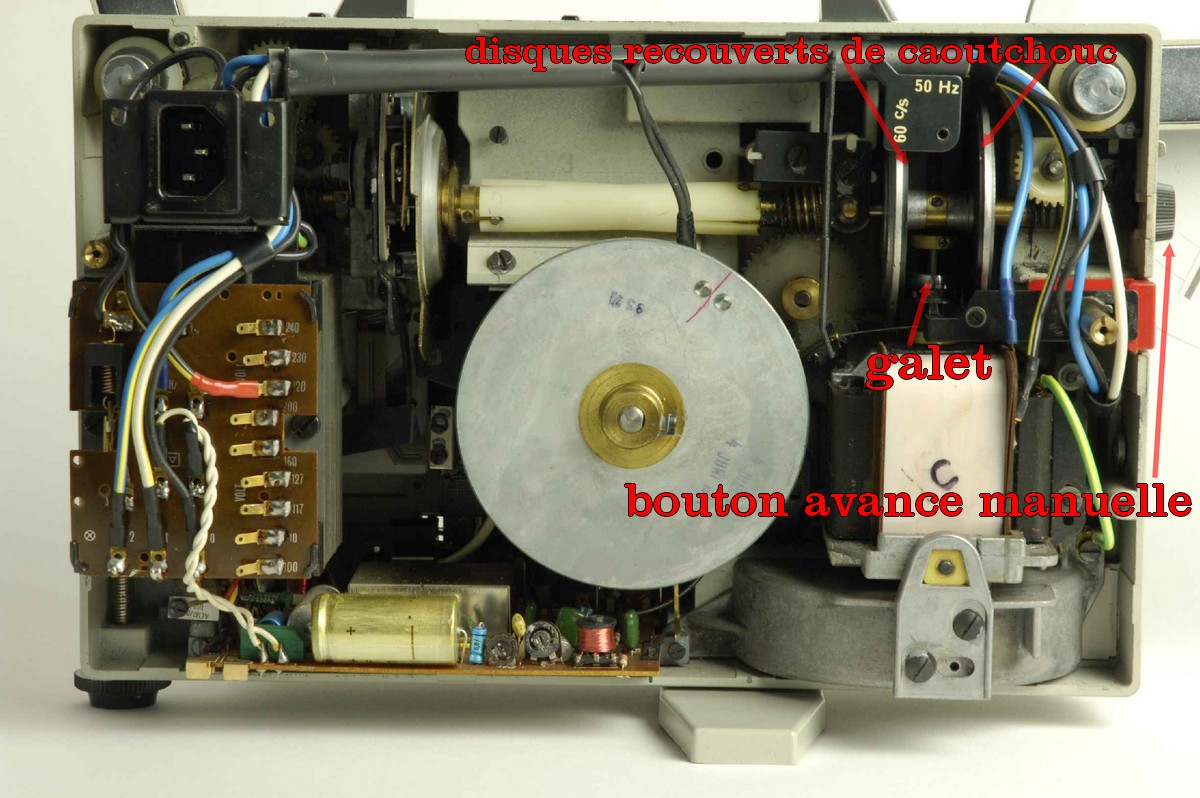

    Bonsoir, Ce projecteur n'a pas de courroie le moteur vertical a sur le fond partie basse son ventilateur et sur la partie haute de son axe un galet métallique chromé quand on tourne le bouton de marche on fait basculer le moteur vers l'avant ou vers l’arrière et ce galet entraine un disque en caoutchouc hors en vieillissant ce caoutchouc n'entraine plus et bloque ce galet il suffit avec une lime à ongle en carton de le rapper et de nouveau le disque caoutchouc est entrainé par le galet.
    Problème n° 2 la lampe ne s'allume pas soit elle est grillée soit les contacts de celle ci sont oxydés la retirer nettoyer les contacts et la tester à l’ohmmètre on peut déjà voir si elle est noire ou pas.
    Bonne soirée et bon bricolage.

    [​IMG] Voila une photo de l'intérieur on peu s'aider du bouton d'avance manuelle pour gratter les disques de caoutchouc _eumig_Mark S 710D.jpg

    Est-ce que le moteur bascule lorsque tu tournes le bouton de défilement.
    Inutile de le brancher, tu peux le voir bouger
    Le galet de l'axe moteur doit venir au contact du disque
    Un pour la marche avant et l'autre pour la marche arrière

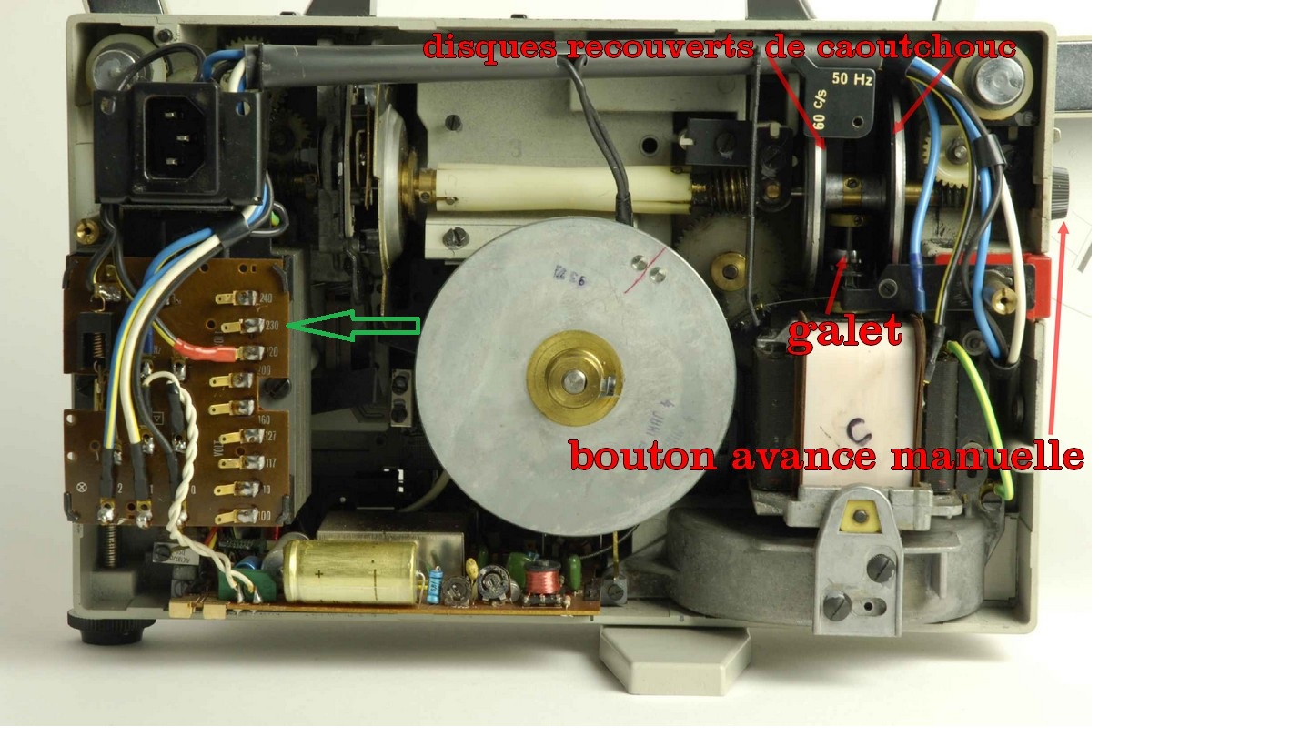

    Un conseil, aussi, passe la tension d'entrée du transfo de 220 à 230 V en déplaçant la cosse rouge.
    Si tu es dans une zone où la tension est généreuse, n'hésite pas à passer en 240V, sinon, les lampes ne vont pas durer
