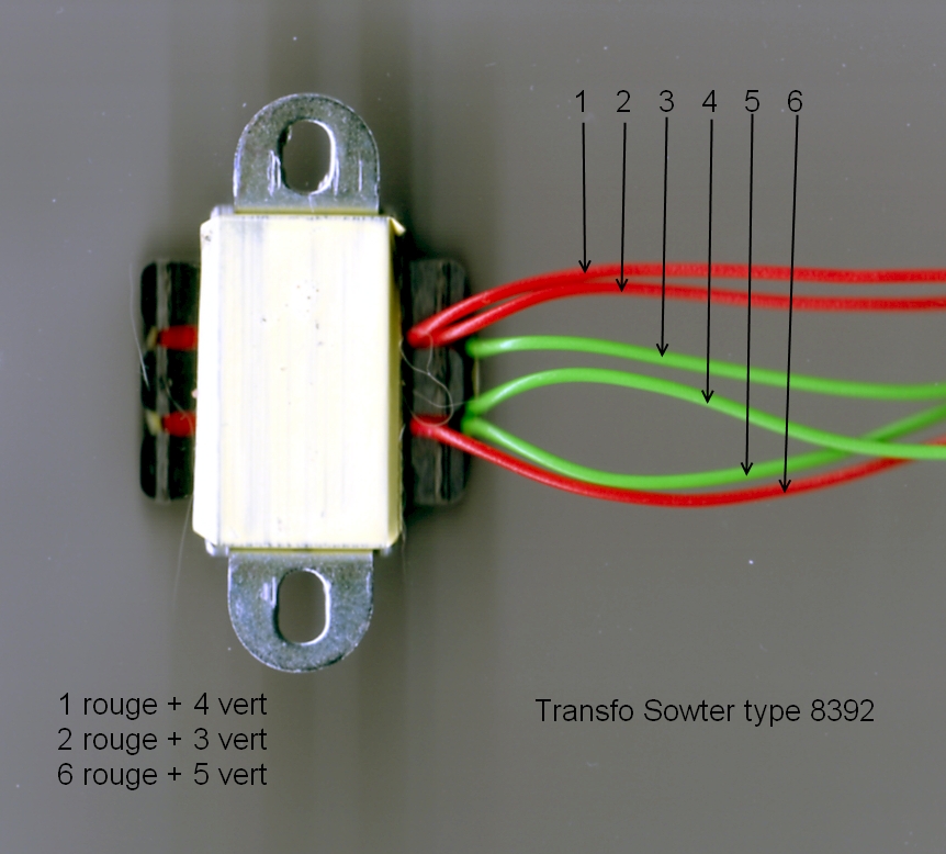

    J'ai un zoom F8 et les explications ne sont pas meilleures. Le MS c'est de la fausse stéréo. Je considère que je fais un enregistrement bi-piste et je me suis fait un petit boitier pour l'écoute MS que j'intègre dans la sortie casque. Ce qui évite de faire le matriçage d'écoute du Zoom.
    Il est évident que si d'un coté (G) on additionne M+S le signal augmente. Par opposition sur l'autre (D) on va avoir une soustraction de certaines fréquences.
    Quid ensuite du niveau.
    Le système 3 canaux avec un couple stéréo et un central est pas mal non plus.
    Ce qui est différent du DeccaTree plus difficile à positionner.
    Le transfo pour l'écoute MS :
