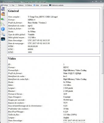

    Je viens de faire un test avec des fichiers issus du GH5 et ré-exportés par Premiere en HEVC UHD 60p,112 Mbits/s : aucun problème pour les relire dans Premiere CC2017.0.1

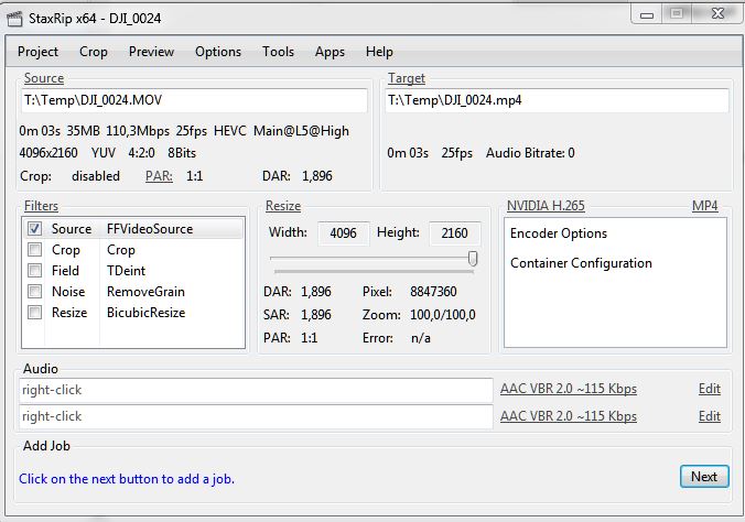

    CC2015 ne me le prend pas mais StaxRip le prend et le convertit rapidos en 4k H264

    Effectivement Premiere CC2017 n'aime pas non plus le HEVC encapsulé en MOV.
    Mais la solution de Caraibe, avec Staxrip fonctionne très bien, Moi j'ai ressorti le fichier en H265 avec NVIDIA H265, ce qui sur ce clip est quasi instantané et donne un résultat très correct, de même taille que l'original (118 Mbits/s)
