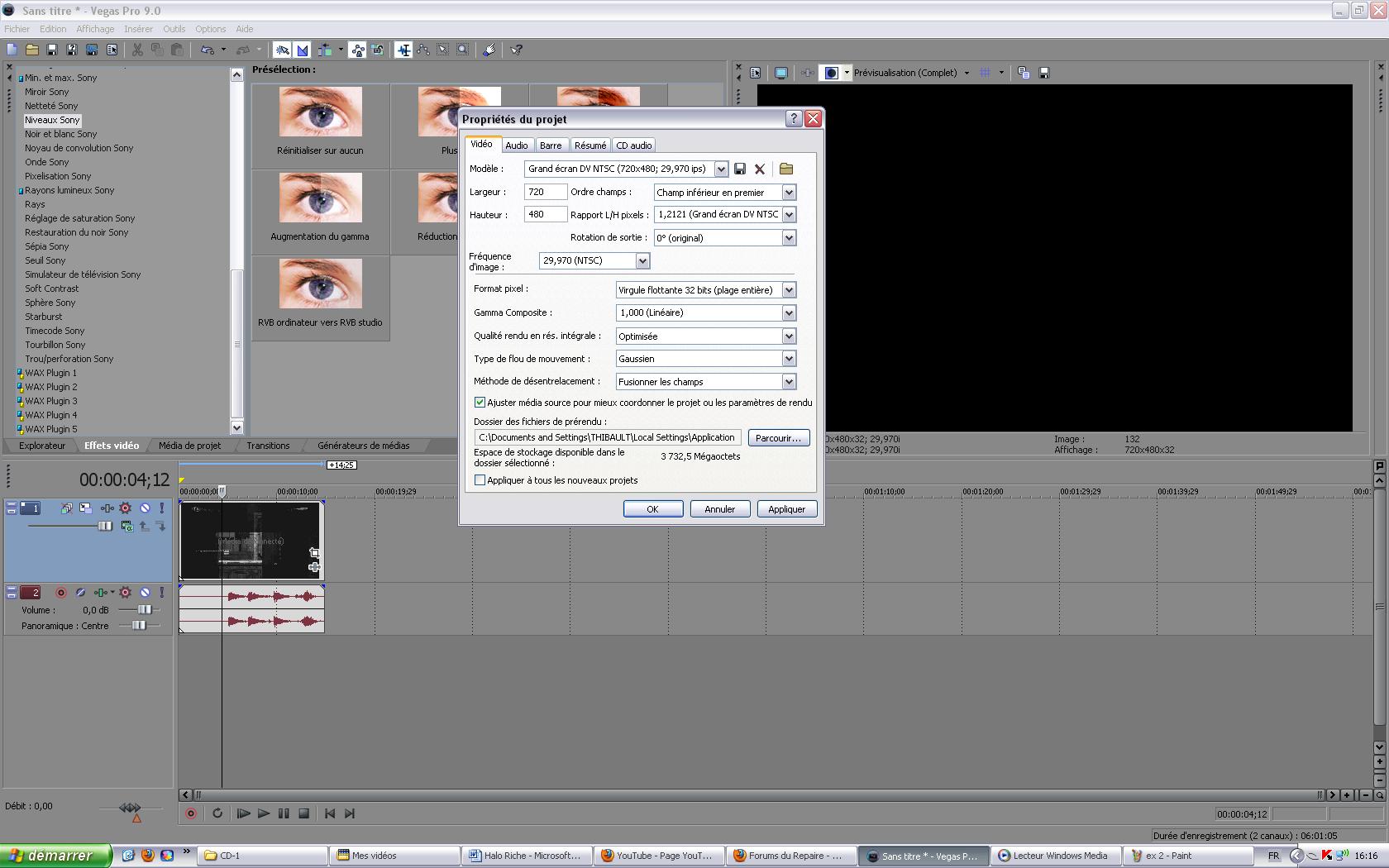

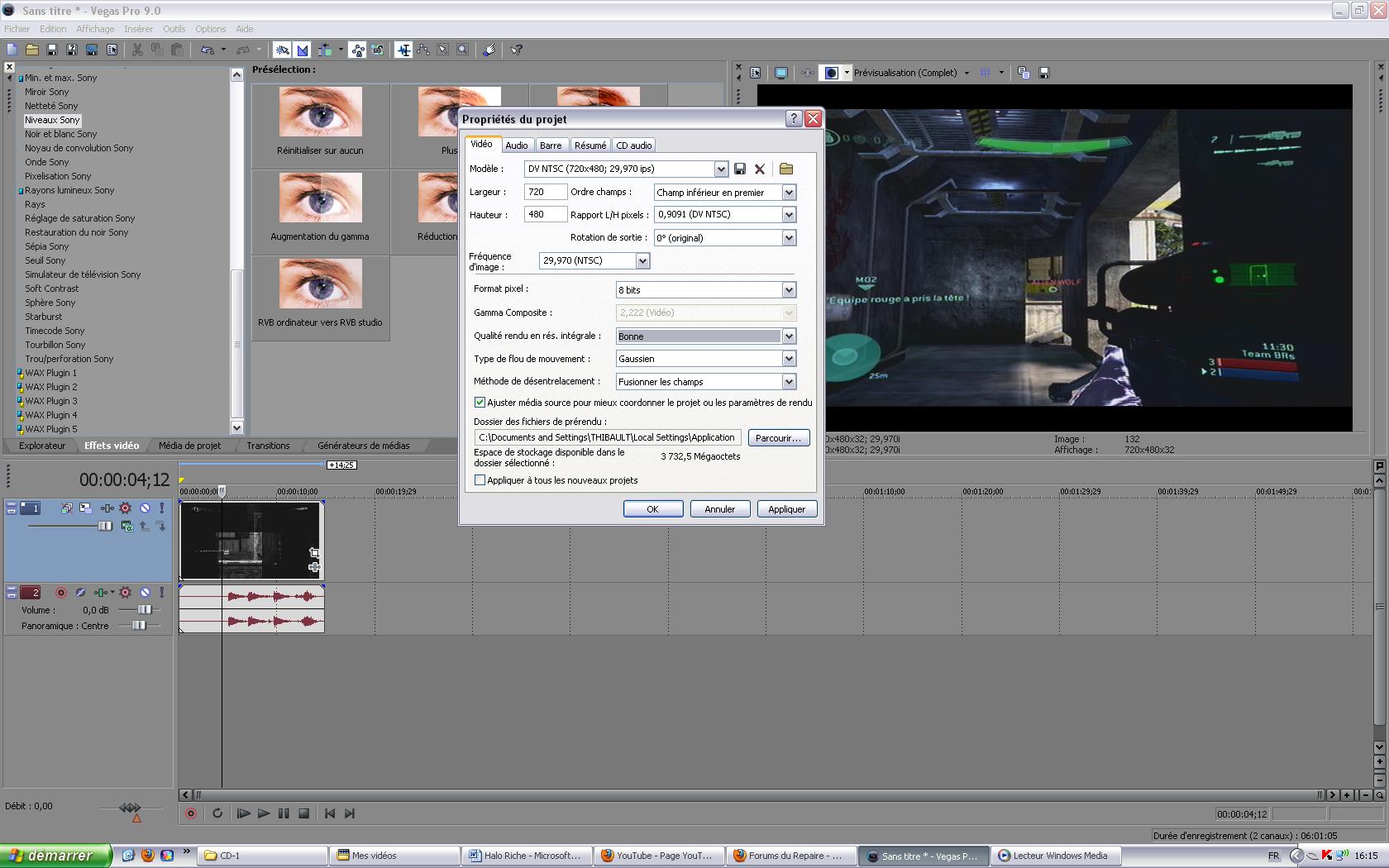

    Alors voici d'abord le projet prédéfinis:
    Forums du Repaire
    Le projet que je prends souvent:
    Forums du Repaire

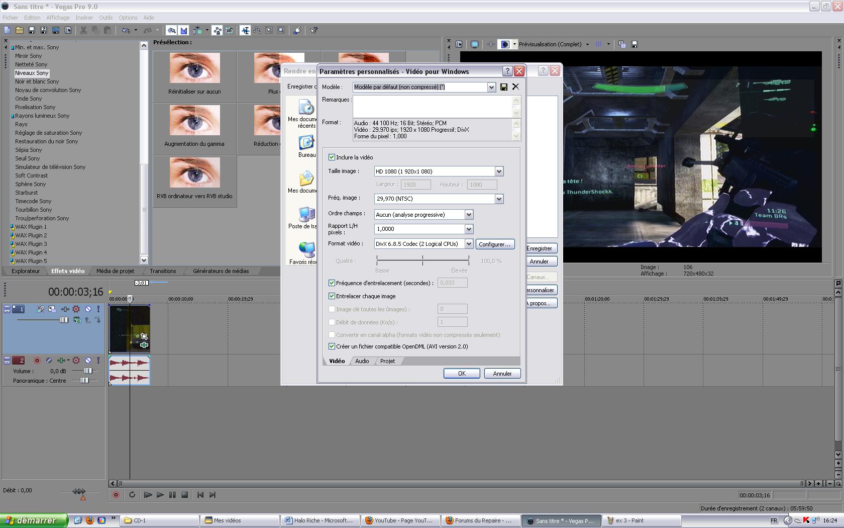

    Les paramètres du render:
    Forums du Repaire

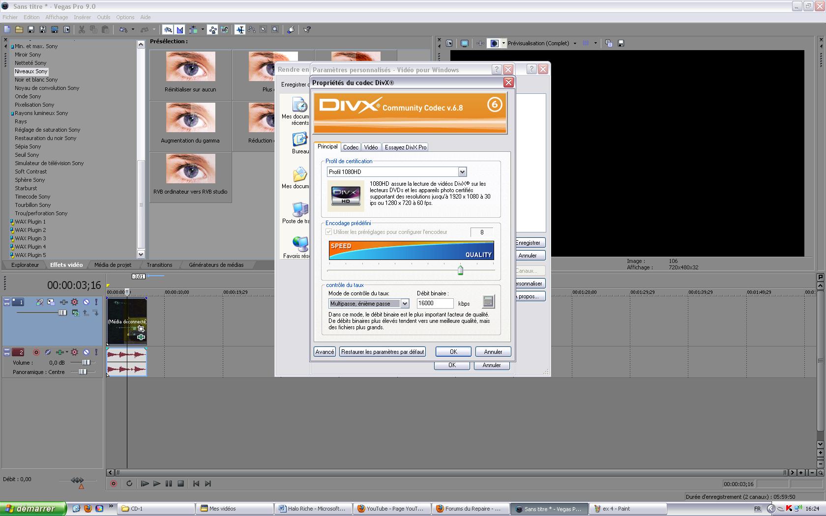

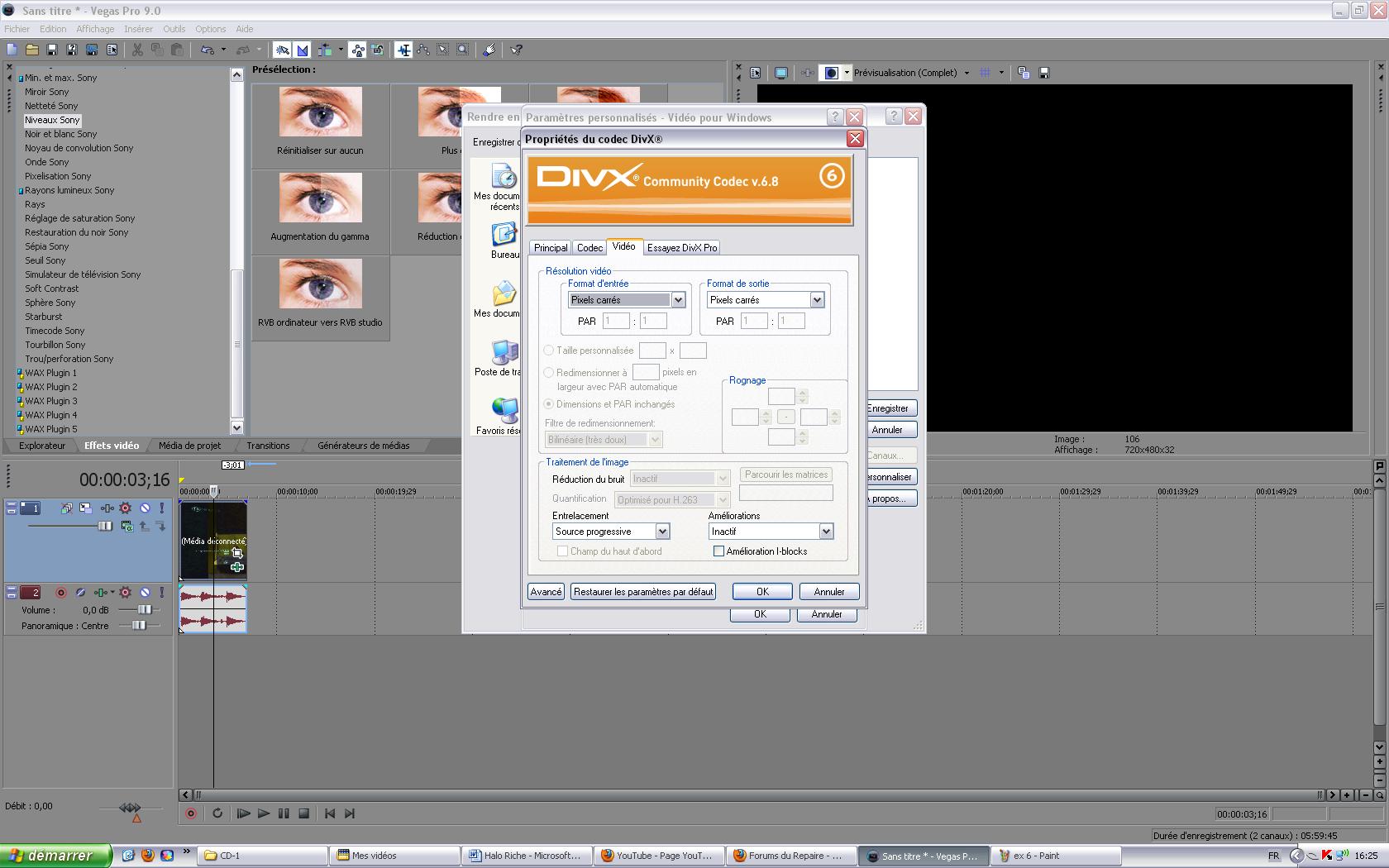

    Les propriété du codec:
    Forums du Repaire
    Forums du Repaire
    Forums du Repaire

    Je suppose que tes captures d'écran (fraps ?) sont en progressif
    En europe on est dans le monde PAL, aucune raison de travailler en NTSC
    Je te suggère de régler ton projet en HD 1080 (il y a un préréglage correspondant). Ne passe pas en 32 bits pour les pixels.
    Fais un rendu de test pour voir. Si tu trouves toujours que c'est pâle ou un peu délavé il va falloir aller plus loin avec les scopes...
