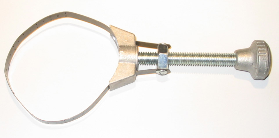

    quand j'enleve mon kit35 de ma cam.
    C'est soit la bague de conversion 43-58 qui reste vissée à la cam,
    soit le tout, la bague + la macro.
    Donc j'utlise un démonte filtre de voiture.
    ça raye un peu l'exterieur mais ca marche super.
    J'ai mis un peu de carton a l'interieure pour eviter de trop rayer :cool:

    C'est le même principe que le collier Serflex, ça doit être super pour les filtres de grands diamètres mais le carton doit faire entretoise, on peut mettre aussi un bout de chambre à air

    Oui c'est vrai c'est le meme principe que le serflex.
    Sauf que si c'est vraiment trop vissé.
    Le serflex ne fera rien. :non:
