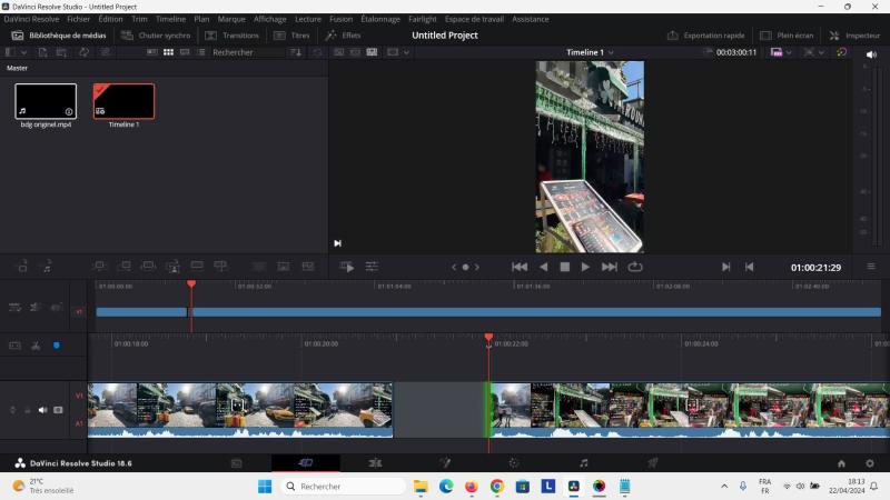

    Bonjour à tous,
    Avant pour faire un cut, je sélectionnais le début et la fin du passage a cut avec mon raccourcis clavier, et j'appuie sur suppr, le passage se supprime et tout se recolle parfaitement. Maintenant j'ai une bande grise, que je dois égualement supprimer. Je ne sais pas pourquoi alors que j'ai même pas changé de version entre temps.

    C'est 18.6 et le codec je sais pas, mais je pense que c'est un réglage de DVR, vu que ça me le fait aussi sur mes anciens projets mtn.
    En faite qd je supprime un bout de ma video, ça se recolle pas tout seul comme ça le faisait avant, j'ai une bande grise que je dois aussi supprimé et la ça se recolle.

    C'est des .mp4 et voila un scrennshot de ce qu'il se passe.
    ça le fait que dans la partie "cut", dans "montage" pas de pb

    J'ai trouvé : en bas juste à gauche du ciseau il fallait activé la fonction qui s'appelle "ripple point d'entrée" et c'est rentré dans l'ordre
