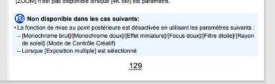

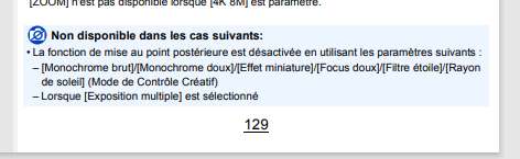

    On parler bien du même bouton de sélection, celui de dessus à gauche qui comporte 6 positions ?... Normalement il est en position Single...
    Voir aussi les cas où ce n'est plus actif (tu étais peut-être avec un effet ?)
