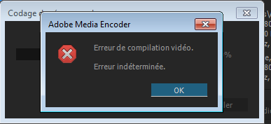

    Mon ordinateur ne datant pas du tout de la préhistoire, j'ai donc suivi vos conseils et j'ai exporté par parties, la premiere (moins d'une min passe bien), par contre, à la 2ème partie toute aussi courte, j'ai les messages en pièce jointe...
    Je n'arrive pas à copier coller sur un nouveau projet, je fais ctl v mais rien ne se passe...
    Avez vous d'autres solutions svp ? merci beaucoup

    Le problème survient dans l'export , vous avez choisi Wraptor DCP, qui est un module dédié au format Master spécifique cinéma Pro.
    C'est bien ce que vous vouliez faire ?

    Le Wraptor est un peu capricieux. Tu devrais essayer déjà de sortir ton fichier normalement, par exemple en DNxHD pour voir s'il y a des soucis à l'export. Si oui, c'est que ta timeline a un souci. Si non, prends ton fichier DNxHD et tente une conversion de ce fichier en DCP. C'est peut-être la passerelle avec Media Encoder qui rame.
