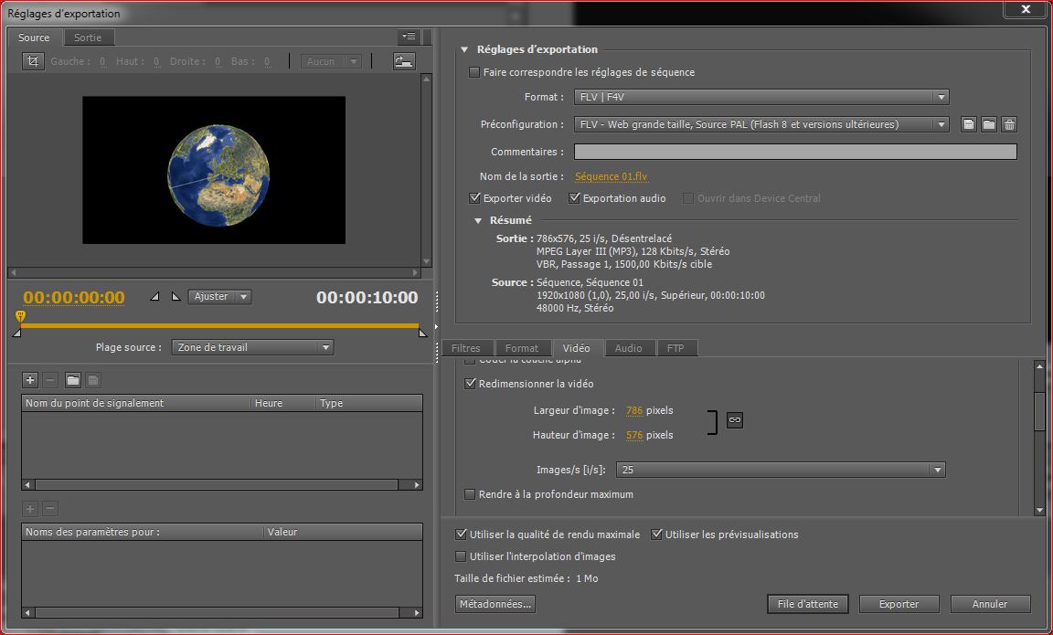

  7. ogt
    " il est vrai qu'a aucun moment Adobe Media Encoder CS4 ne propose d'encoder au rapport 16/9"
    Il y a plusieurs Presets dans MediaEncoder pour le format FLV.
    En particulier "FLV- Web Grande taille" qui doit correspondre à ce que vous souhaitez.
    En plus vous pouvez redimensionner la sortie.
    J'ai fais un test sans problème.
      102.4 KB
      362
