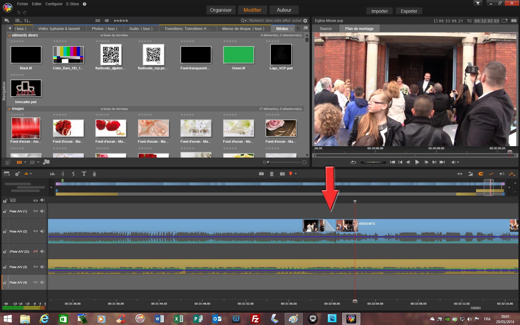

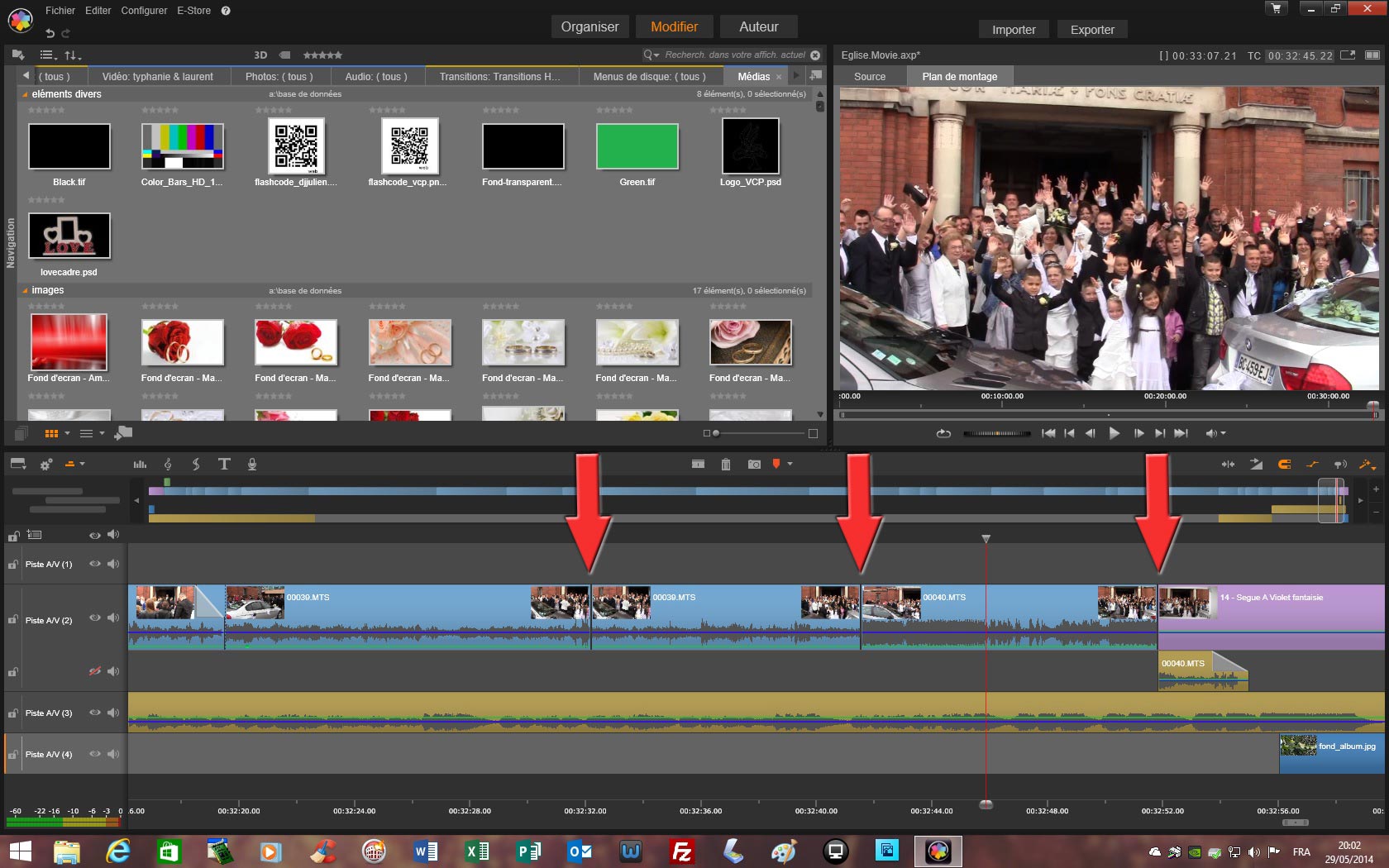

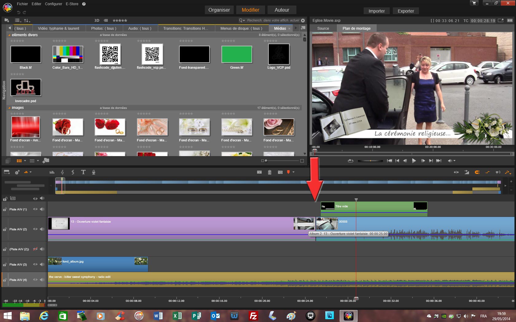

    J'ai fait de nouveaux tests, avec ou sans transitions (en mettant même des transitions différentes), j'ai toujours un saut, même avec d'autres musiques, en essayant sur différentes pistes.
    Ci-joint les captures d'écran. Aux flèches que j'ai indiquées, j'ai les sauts.
    J'espère que tu pourras m'en dire plus.
    Merci encore :-)
