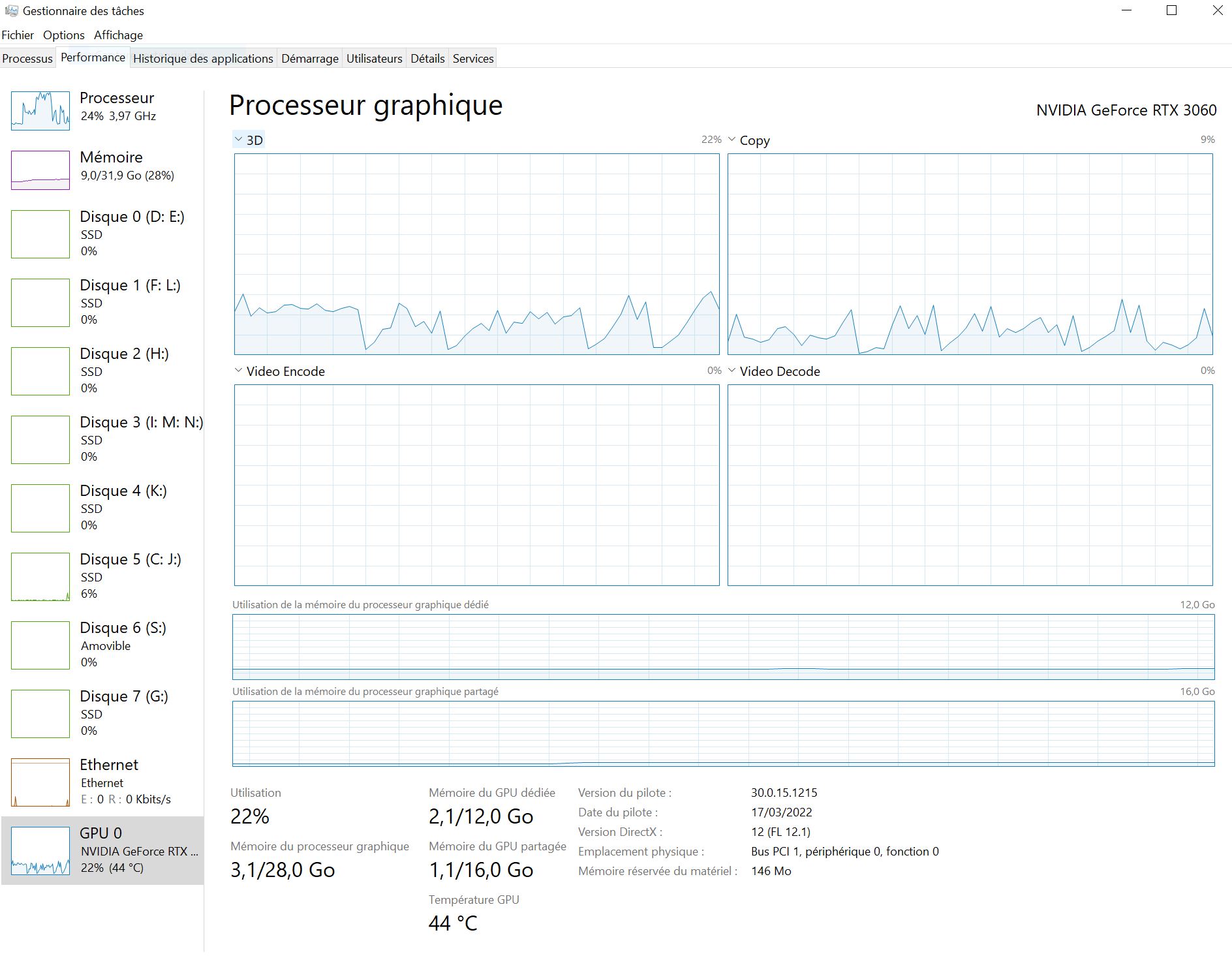

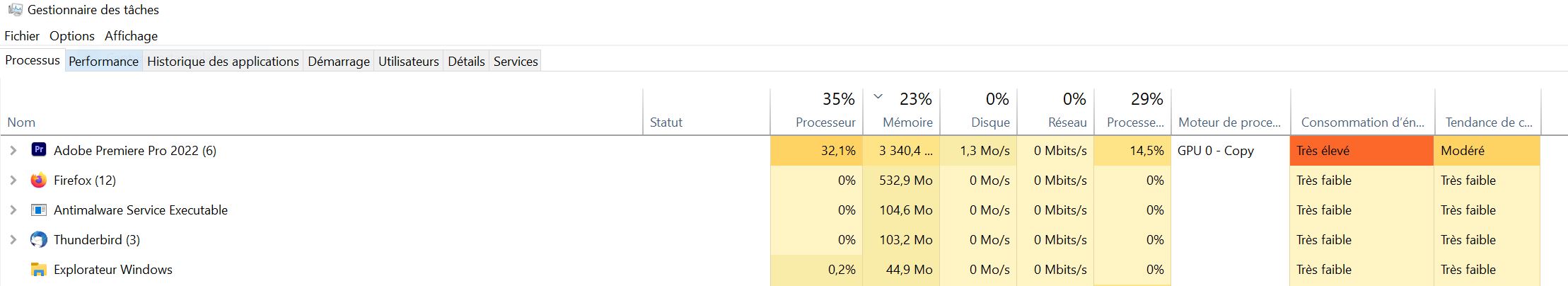

    J'ai ajouté des captures d'écran du Processus et de la Carte Graphique avec Première en lecture et saccades !

    Mais bon en proxy c'est pas normal et pourtant en voyant ta capture ni le CPU ni le GPU ni la mémoire ne sont saturé

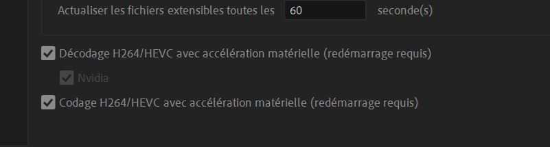

    Dans tes préférences / Média, en bas le décodage-codage h264 sont activés ?

    Bonsoir Alcoriza,
    Oui c'est bien coché !

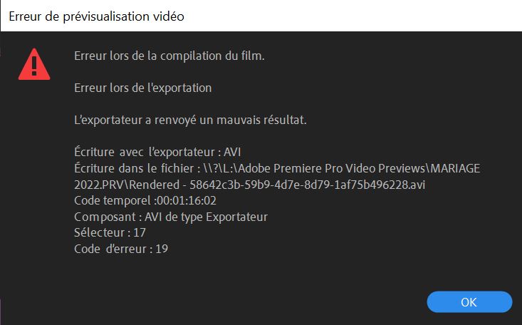

    J'ai décoché, redémarré Première puis passer en Engine uniquement :
    Ca saccade autan voir plus ! et si je désactive les proxy ca n'avance presque plus !
    Si je lance un rendu d'une petite partie, j'ai ce message (pièce jointe)
    Que j'avais avant, mais je ne prêtais pas attention vu que j'utilisais les Cuda !

    Dans tes réglages de séquences, Prévisualisations vidéos, tu es en .AVI ? Essaie de passer en MPEG image I uniquement, et relance le rendu pour voir. Regarde aussi si t'as assez d'espace de libre sur tes disques.
