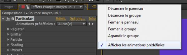

  10. Robinsstudio
    1 520
    271
    Il est tout à fait normal que ce menu n'apparaisse pas, car par défaut depuis quelques versions, il est désactivé afin d'éviter d'encombrer le panneau effets en cas de multiples effets. Cela dit on peut le réactiver très simplement en cliquant sur la petite icone en haut à droite et dans le menu déroulant sélectionner « Afficher les animations prédéfinies ».
