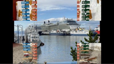

  11. caraibe
    24 633
    +628 / 1 996 / -89
    Tester avec les image panneau et bateau:
    Ajuster à la taille de l'image j'ai des bande noire bien sûr et un effte très légèrement perceptible
    En photo plein écran sans bande noire j'ai rien. vu..
    Mais je n'ai pas fait de rendu car c'est assez fluide sans rendu !
    En ajustant manuellement par l'échelle ce qui est le mieux pour utiliser au max les images en 16/9 ça passe nickel sur la TL (sans faire de rendu)

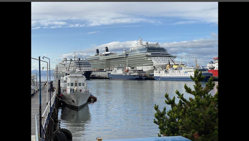

  14. Hellrider
    17
    Alors j'ai pas tout compris mais si je coche PAS "ajuster à la taille", malheureusment c'est idem (je le mets sur toutes en général).
    A chaque fois que j'ai changé un truc grâce à ce topic j'ai fait une export derrière, et le problème persiste de manière identique. Je vais tester sans le CUDA.
    C'est NICKEL ! C'était ça merci infiniment ! C'est pour ça qu'avant j'avais pas ce problème... Je pensais que la 2070 allait aider pour travail et encodage, en fait ça m'a créé plus de souci qu'autre chose....
    CUDA viré, encore merci à vous tous de m'avoir aidé !
