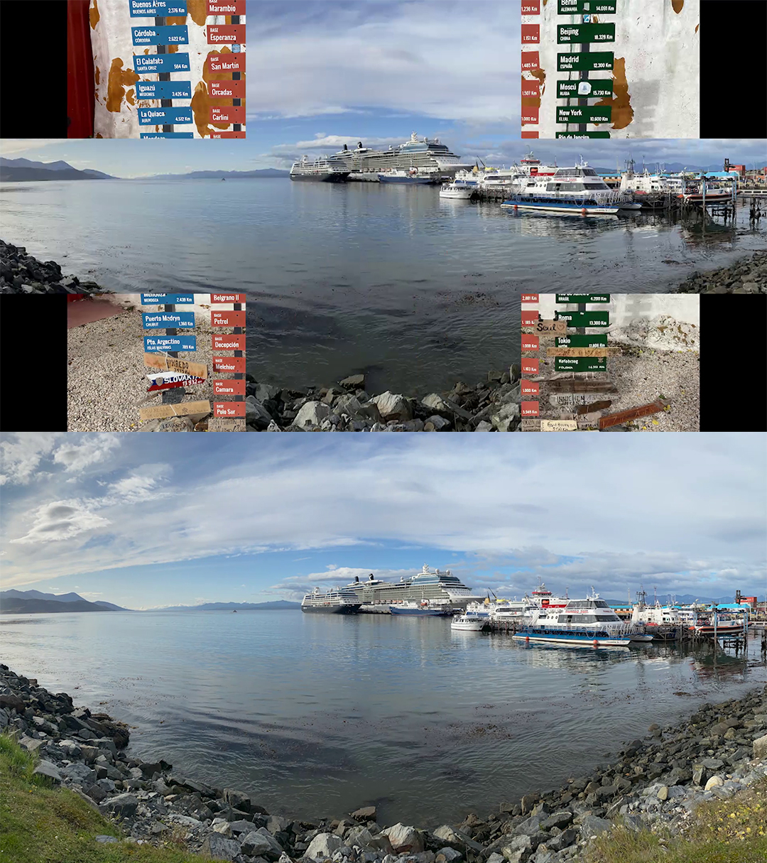

    Bonjour à tous, ceci est mon premier post (et je ne suis pas un professionnel).
    Je m'aperçois que depuis quelques temps j'ai un petit souci concernant mes montages avec Adobe Premiere Pro CC v13.
    Lorsque j'utilise certaines transitions (par exemple toutes celles de la catégorie "déplacement du plan") j'ai la photo suivante qui voit son opacité (ou luminosité ?) diminuée pendant toute la durée de la transition. Dès qu'elle termine, la photo reprend son aspect d'origine.
    C'est comme si j'avais baissé de 05% l'opacité pendant la durée de la transition et que d'un coup elle revenait à 100%.
    C'est pas long car les transitions font même pas une seconde mais j'avoue que le rendu final, s'il y a 30 transitions de ce type dans le montage complet, voit sa qualité fortement réduite...
    Toutes les idées sont les bienvenues, merci d'avance !
    Je vais essayer d'illustrer ça dans un jpg.
      980.7 KB

    Ok merci de ton retour. Moi j'utilise qu'une seule séquence généralement, et je confirme que ce problème se maintient après l'encodage, lee jpg que j'ai transmis est un double screenshot de la vidéo finale, pas de l'aperçu dans Adobe.
    J'ajoute que ce problème n'existe pas quand on parle de la transition de deux vidéos, mais exsite bel et bien entre deux photos ou une photo et une vidéo (seule la photo est impactée dans ce cas).

    sur une photo écran on voit pas trop le problème.
    Tu peux mettre sur YouTube un court extrait dans un premier temps ?

    Sur ton exemple on perçoit que celle du haut est très légèrement plus contrastée...
    Et en attendant que tu nous montres un exemple, savoir que si tu empiles sur plusieurs pistes les transitions, les transitions des pistes hautes peuvent être perturbées par ce qu'il y a en dessous ...

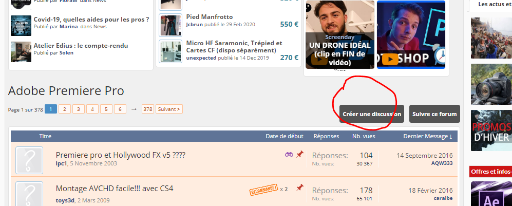

    Ton pb n'est pas exactement le même à priori...donc la règle c'est d'ouvrir un autre sujet ..et on y répondra.
    ...ou tu attends que celui là soit résolu.

    - Je n'ai pas ce problème avec la transition "fondu", quel que soit le type de fondu, donc je n'ai pas besoin de jouer sur l'opacité pour "faire l'effet d'un fondu". Je précise que les opacités des images concernées sont à 100% tout le long, sans modification aucune.
    - Pareil entre deux vidéos, aucun souci.
    - Je suis évidemment sur la même ligne de séquence, je n'ai pas des images empilées sur plusieurs lignes qui feraient déconner le schmilblick.
    - L'exemple que j'ai donné est une transition en "éclatement". On voit sur la partie haute du jpg l'éclatement de l'image précédente avec l'image suivante qui est plus "sombre". Ceci dure pendant toute la transition. Sur la partie basse du jpg on voit que la transition est terminé et que l'image qui vient a repris toute sa luminosité d'origine.
    Je vais poster la vidéo ça sera peut être plus facile.
    Voilà ici :
    Merci !
