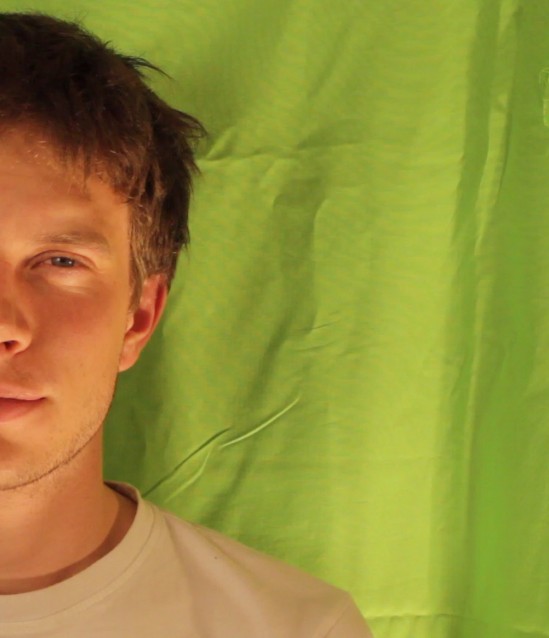

    Bonjour à tous,

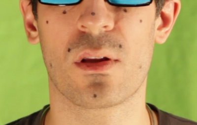

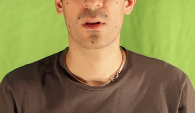

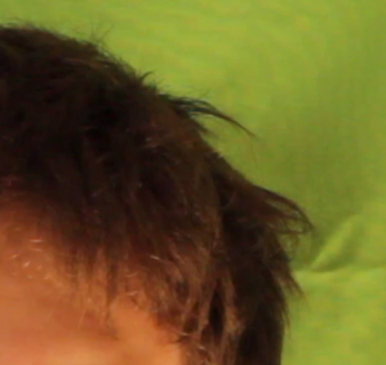

    J'ai un problème qui est certainement dû à mon manque d'expérience et de connaissances techniques. Voilà la situation:
    J'ai un 7D et un objo Tamron 17-50mm 2.8
    J'ai réalisé une vidéo en filmant un ami assis sur une chaise sur fond vert, mais je n'arrive pas à l'avoir correctement net et avec du détail (ce qui est absolument nécessaire pour du tracking). Mes réglages étaient les suivants:
    2.8 d'ouverture
    35mm de focale
    250 shutter
    400 ISO
    25i/s
    Et j'étais à une distance de 2-2.5m, sur trépied.
    J'ai d'abord fait un focus manuel, l'image était floue (pas énormément hein, mais floue quand même), puis autofocus automatique, résultat: moins flou, mais flou quand même.
    Ci-dessous un exemple de ce à quoi je suis arrivé. Et encore dessous ce à quoi j'aimerais arriver du point de vue de la netteté et du détail. Avez-vous des conseils pour résoudre mon prob svp???

    Tu devrais mettre le shutter à 50 vu que tu filmes en 25i/s... Tu vas gagner en luminosité et de ce fait tu pourras fermer un peu le diaph...
    Normalement à 2.8 tu devrais avoir son visage net, tu as essayé de faire la MAP en utilisant l'assistant de MAP?, c'est le zoom numérique avec les boutons + et - ...

    On utilise rarement une lentille aux limites de son ouverture car elle est souvent molle (Rien n'est nette).
    Alors, en plus du Tamron, a 2-3 m... Aucun doute, ca sera flou partout.
    N'hésites pas a travailler a f8 mini pour élargir ta profondeur de champ, ton sujet peut se déplacer un poil d'avant en arriere sans sortir de ta zone de net.
    Pour ce qui est de la vitesse, 1/100 doit suffire a éviter les flou difficiles a traiter en incruste.
    Fait ton point dans le blanc des yeux voir le fond des oreilles. et normalement, c'est réglé. (la profondeur de champs se décompose, 1/3 devant ton point, 2/3 derrière)
    Pour ta photo de référence, a mon avis, c'est du 200mm a 10 mètres, rien a voir!
    Avec un zoom, ton fond va se détacher vraiment, mais tu as besoin d'un studio plus grand...
    Nnikba
    PS, T'es quand même très très flou... Tu as du avoir quand même un problème de réglage au départ, ou ton sujet a un poil avancé/reculé au moment de tourner.

    - mets toi à 50mm (équivalent 75mm en 24x36) pour le portrait c'est bien...
    - j'imagine que tu t'es mis au 1/250 pour ne pas avoir de flou pour le chromakey, mais plus rapide que 1/50 et tu risques d'avoir un effet saccadé, fais des tests entre 1/50 et 1/100...
    - ferme-ton diaph pour avoir plus de pdc, quitte à devoir pousser un peu la sensibilité...
    - comme dit nnikba, t'es quand même très flou... ya un problème de distance de mise au point !!
    HS : en règle générale essaye de travailler entre 5,6 et 16 avec cet objectif... ;-)

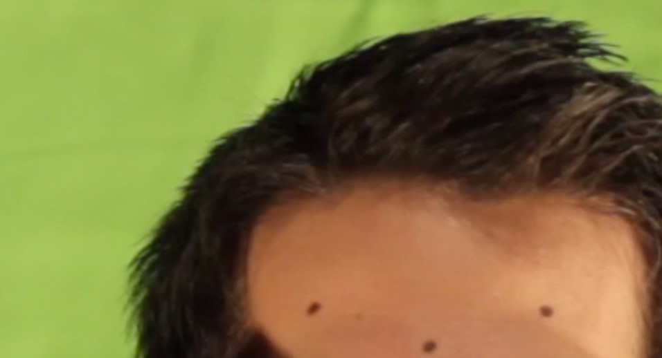

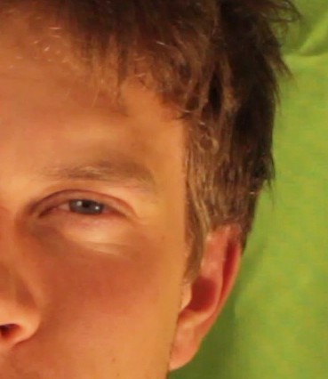

    Merci pour vos conseils!
    Malheureusement je n'arrive pas à des résultats très concluants. Et j'ai un boulot dans quelques jours, ça me fait un peu paniquer... Une profondeur de champ où tout serait net (et de la vraie belle netteté) sur 40-50cm c'est quand même pas impossible avec ce 7D ???
    Ci-dessous un exemple shooté en vidéo donc toujours.
    Diamètre=50mm
    Ouverture=11
    shutter=250
    ISO=1000
    Netteté faite sur les yeux

    Malheureusement, tu es en train de découvrir les limitations d'un boîtier tel que le 7D en terme de définition. Pas plus de 700 lignes (et encore...) qui ,lorsque que l'on ne joue plus avec des gros plans en PDC réduite, se fait cruellement sentir.
    Si tu as fait le point sur les yeux, la PDC est suffisante dans la mesure ou le fond vert est net lui aussi.
    Mais attention. Maintenant que le fond vert est net, un deuxième problème survient : tu remarqueras le "beau" moiré avec aliasing de chrominance qui apparait sur le tissu vert. Cela peut te poser problème lors de l'incrust.
    Essayons quand même d'améliorer tout cela dans la mesure du possible.
    1- Eloigne le sujet du fond vert afin que celui-ci soit flou pour éviter l'aliasing. Profites-en aussi pour donner un petit coup de fer à repasser sur le tissu. Il y a trop de plis. :laugh:
    2- Descend la sensibilité du 7D à 400 ISO maxi. Dès 800 ISO il bruite un peu et perd en définition (cf le comparatif EOS 5D/7D/EX1).
    3- Evite de monter à f:11 où l'on peut commencer à observer les effets destructeurs de la diffraction sur un capteur apsc bourré de 18 millions de pixels. A f:8 cela me semblerait pas mal.
    Si, pour ces nouveaux réglages, tu es un peu sous ex, tu peux adopter une vitesse d'obturation un peu moins élevée mais le fait de passer de f:11 à f:8 va te compenser à peu près la descente en ISO. Tu pourras même descendre au 1/100 de seconde et passer la sensibilité à 200 ISO ce qui n'en sera que mieux.
    En suivant ces paramètres tu devrais être à l'optimum de ton matériel actuel et tu ne pourras faire guère mieux.
    Si tu as un moment, montre nous ce que cela donne. ;-)
