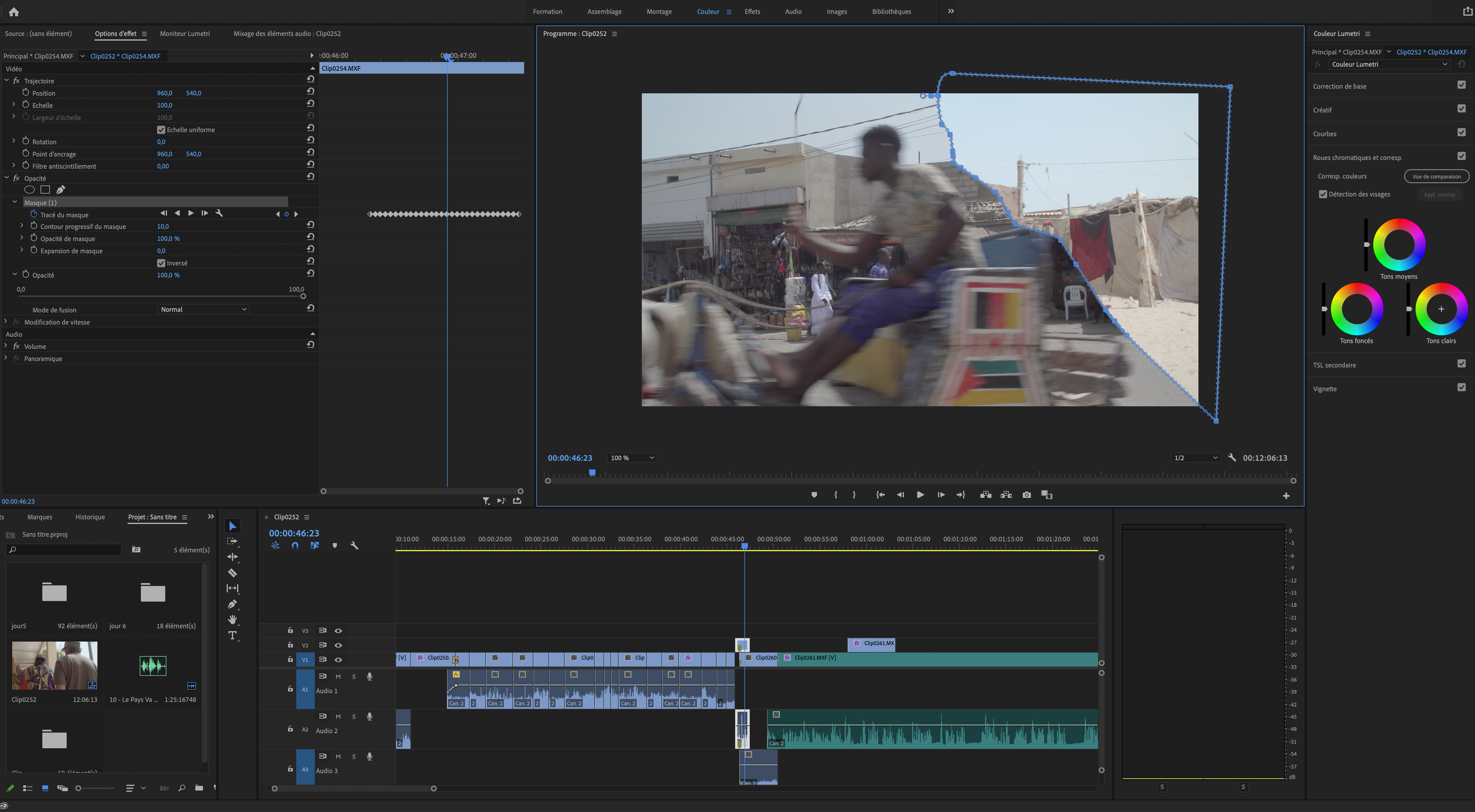

  6. aymericco1
    1,000
    124
    je ne sais pas si j'ai oublie d'activer les cles. Je ne suis pas sur de savoir ce que sais...ci joint une copie de l'interface Premiere. En bleu le masque, que j'avais travaillé juste avant et qui une fois que je suis arrivé a la derniere image avait cette forme...les reglages de masque sont visibles sur le coté probleme masque.png

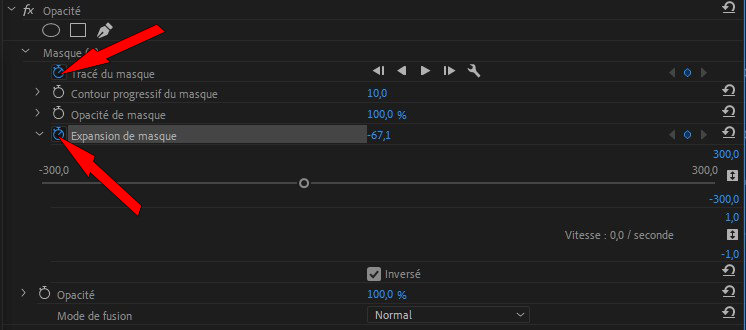

  7. GCVMP
    4,650
    46
    3,949
    +64 / 193 / -8
    Bonsoir,
    Avec clés je voulais dire là où j'ai mis des flêches rouges sur l'image ! Mais il faut aussi jouer avec Expansion de masque !
