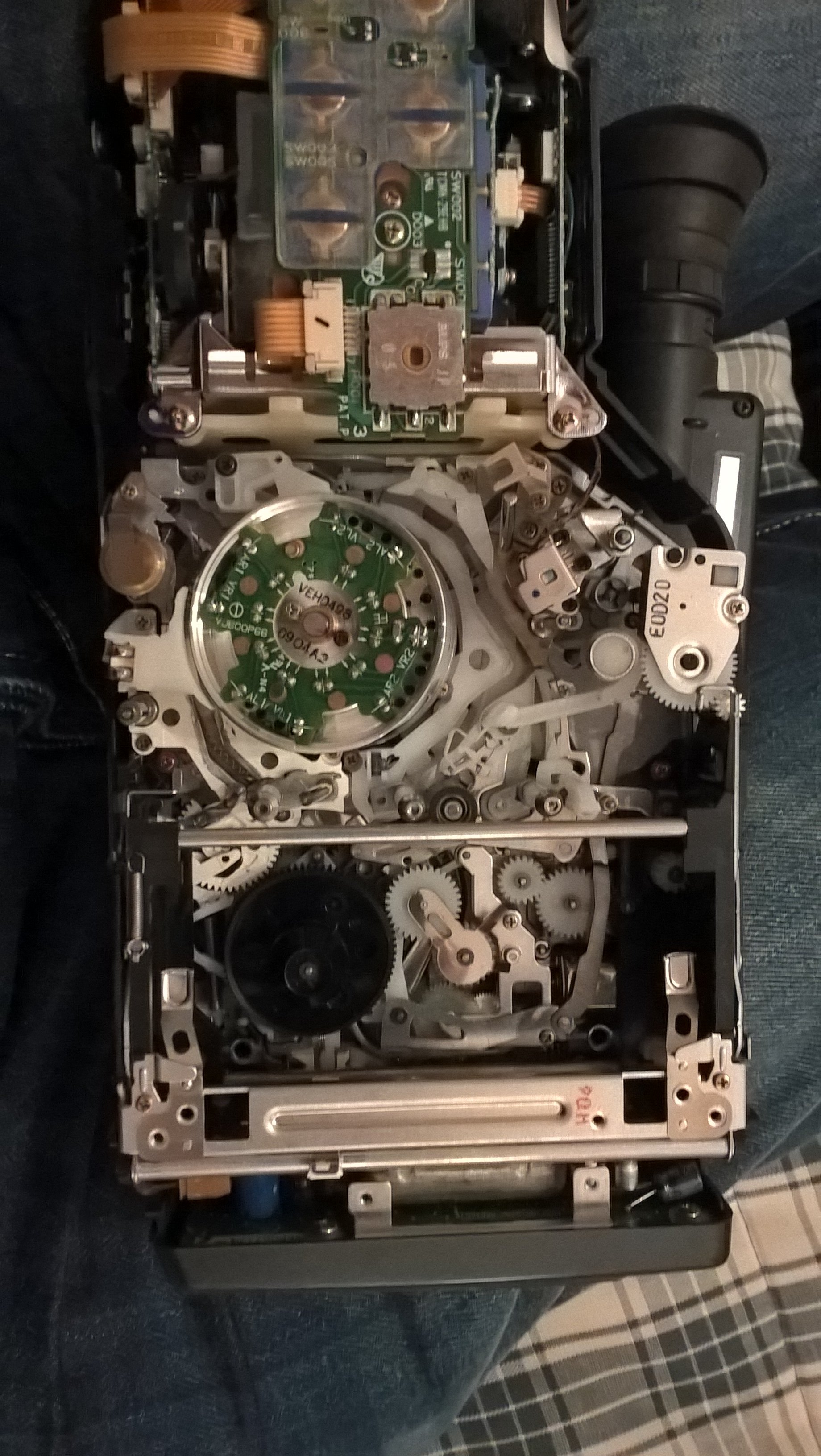

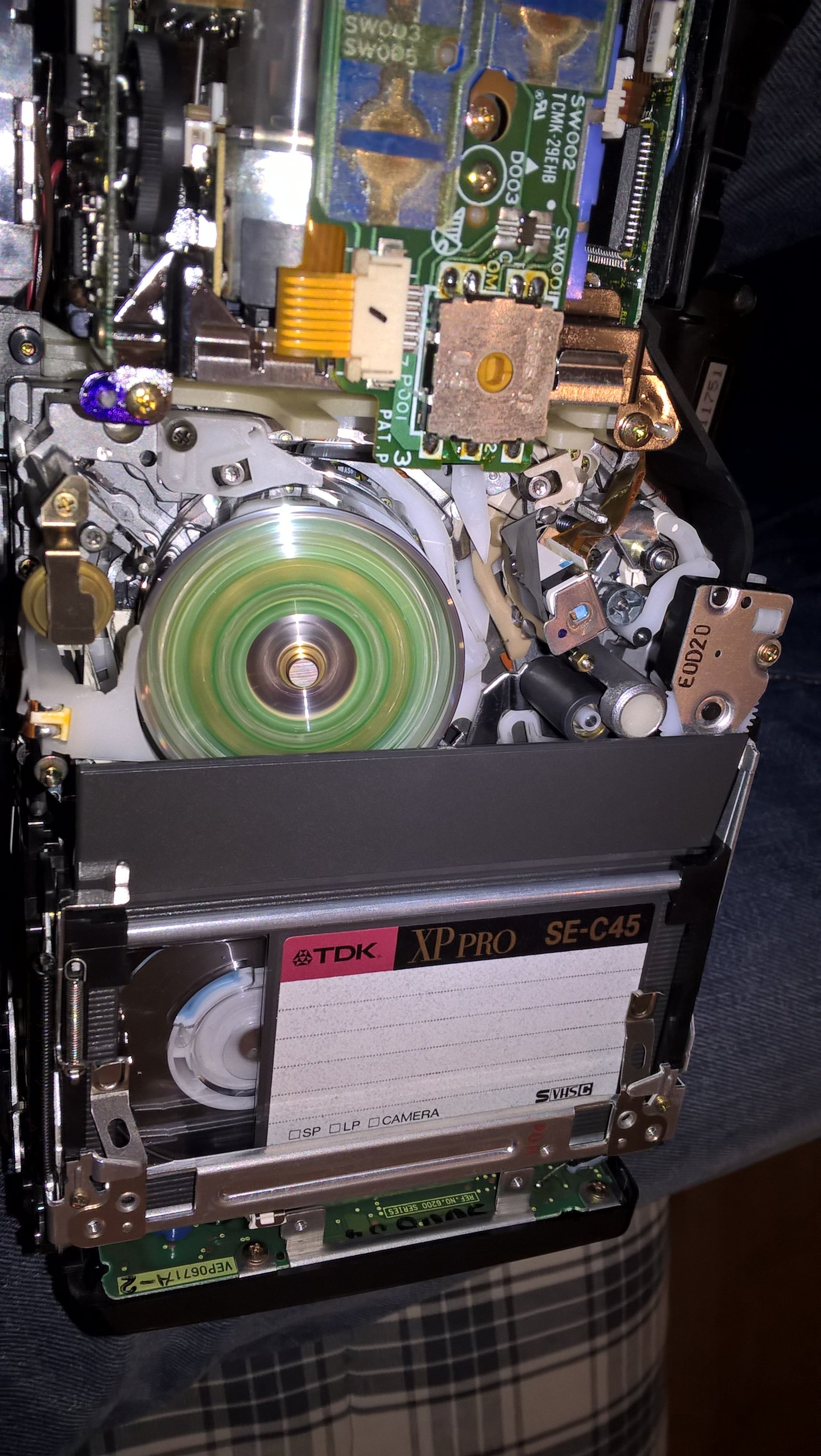

    Je suppose qu'un mauvais fonctionnement du chemin de bande ne se voit pas à l’œil nu. Car en lecture, quand je regarde la bande défiler, je n'ai pas l'impression qu'elle se décale. Question accès, ça va encore, voila deux photos pour le montrer. Est-ce que vous pensez que je peux faire quelque chose au niveau du galet presseur, ... acces.jpg

    Bonsoir , perso , je n'ai jamais eu ce type de méca entre les mains ( uniquement des VHS et 8 mm ) . Il faut surtout regarder à la base du tambour . Le bas de la bande doit se trouver juste à ras de l'épaulement ( petit relief ) se trouvant sur la partie fixe du tambour . Pour l'audio , la bande doit recouvrir les 2 têtes qui sont relativement visibles . Le galet semble en bon état . La bande doit bien sur se déplacer dans le"creu " des guide-bande , sans essayer de les chevaucher . Il est vrai que cette méca facilite la visualisation du chemin de bande .
    PS : l'épaulement dont je parle , on le voit très bien sur la 1 ère photo : 2 petits points brillants à 15 mm à droite du mot VR2 ( sur le CI )

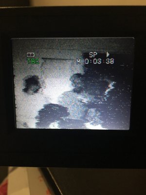

    bonjour a vous tous, j'espère que vous pourrez m'aider a mon tour, j'ai un peu le meme problème, lorsque je met la cassette VHS-C en lecture dans mon camescope JVC- GRSXM48, le son marche très bien, mais au niveau de la visualisation c'est tout grisailler a peine si je peux me voir la video .. je ne sais pas quoi faire si vous pouvez m'aider SVP, apparemment y'a des experts sur le sujet dans ce forum .. merci de votre aide, je vais essayer de poster une photo comme ça vous comprendrez mieux .. merci beaucoup
