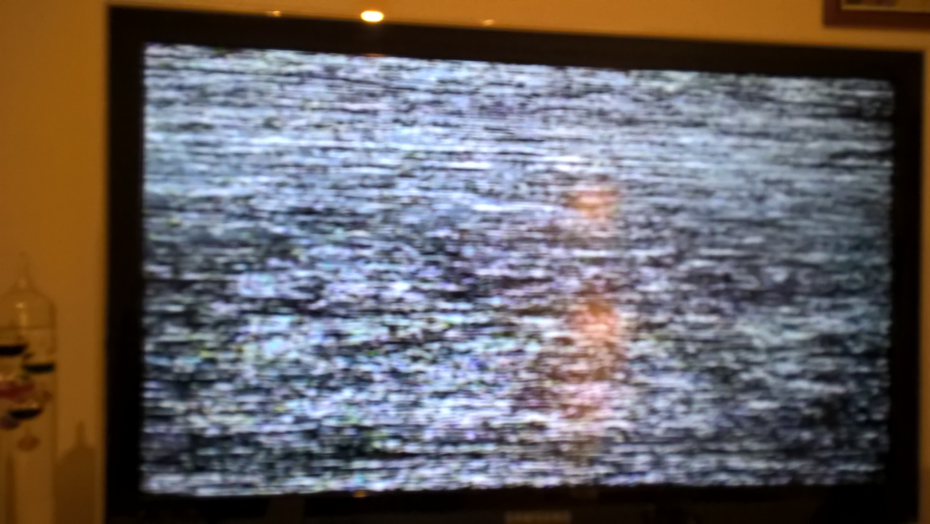

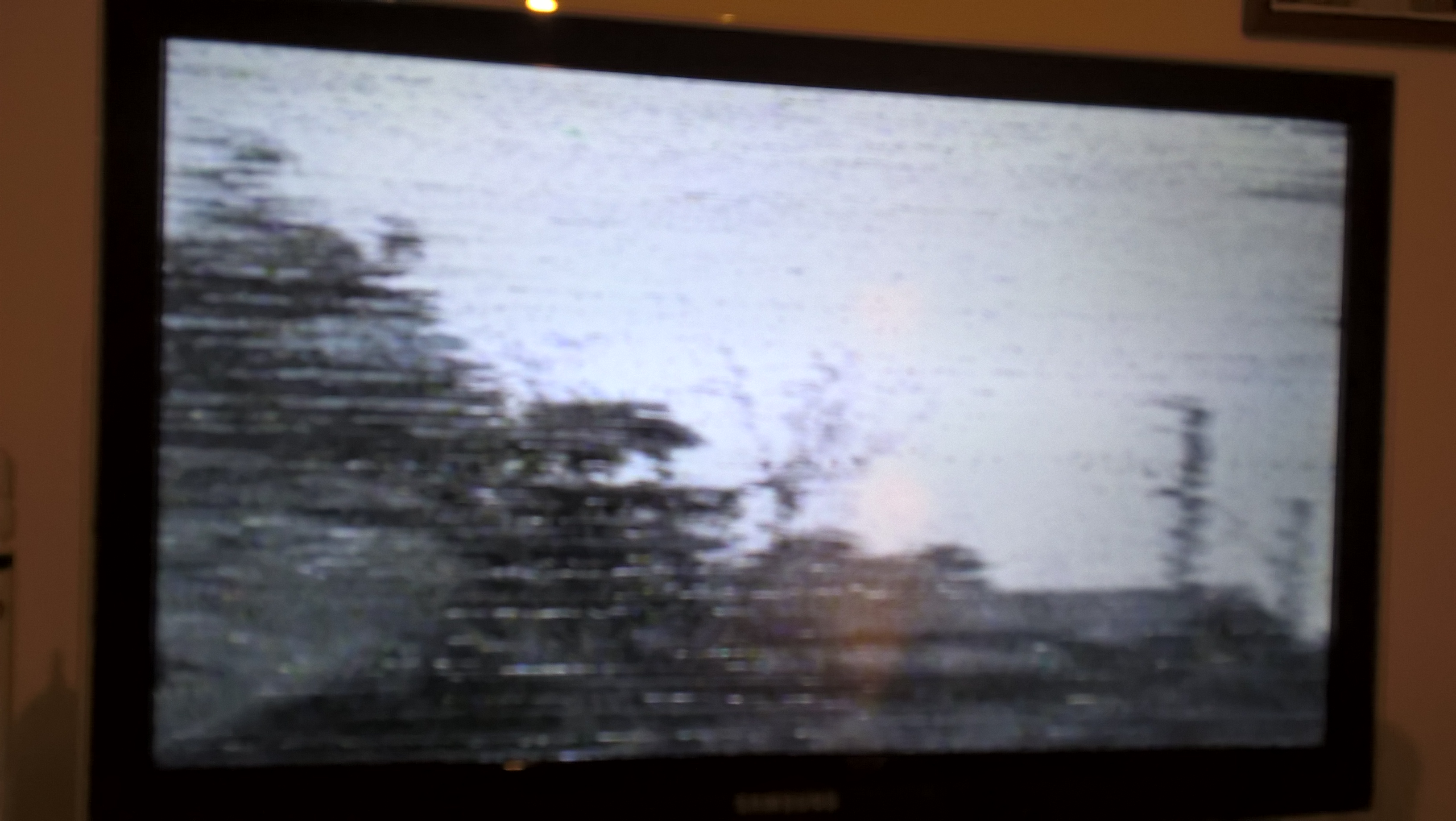

    Alors, voilà les news après quelques essais:
    1) soufflage des têtes: aucun impact
    2) voila les photos du type de bruit que j'observe:
    bruit 1, quand l'image commence à se bruiter

    Bonjour , ça ressemble assez à des têtes video encrassées mais comme tu dis que le signal redevient bon régulièrement , je pense aussi au fait que la bande ne doit pas toujours être bien placée sur le tambour . Le mieux , comme le dit saint kro , est de se procurer un autre lecteur pour voir . L'observation du chemin de bande est quasi impossible dans un camescope dans la mesure ou beaucoup de modèles ont une sécurité " trappe cassette ouverte " . Le problème du son absent , là , je sèche .
