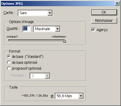

    Peut etre que ton combi n'arrive pas à lire toutes les variantes existantes du format Jpeg ...... mais uniquement la "standard" . Voici les choix que propose Photoshop Elements (6 et 7 pareils)
    Extrait de l'aide en ligne de Toshop-elem:
    Le format JPEG prend en charge les couleurs 24 bits et préserve la vaste gamme et les variations subtiles de luminosité et de teinte des photographies et autres images à tons continus. Un fichier JPEG progressif permet d'afficher une version basse résolution de l'image dans le navigateur Web pendant le téléchargement de l'image complète. Le format JPEG est pris en charge par la plupart des navigateurs.

    Attention à la confusion, Adobe PhotoShop Elements ou pas Elements (5, 6,7, CS, CS2) ne t'indique pas comment sont enregistrées les images mais te permet de les enregistrer sous des formats avec des options différentes!
