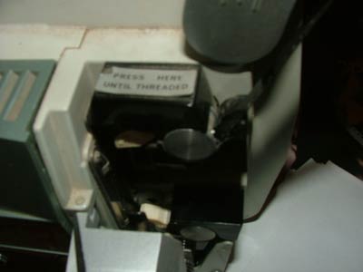

    Vous dites d'appuyer sur le taquet supérieur pour refaire la boucle, ça veut dire quoi ?
    En haut en gb : "Press here until Threader", ça doit etre ça, mais il ne se passe rien, soit j'appuie qd il na faut pas ou je ne sais pas m'en servir ce qui doit + etre le cas...

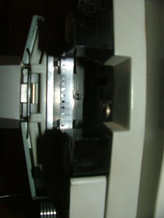

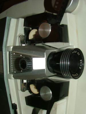

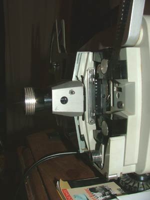

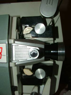

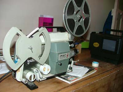

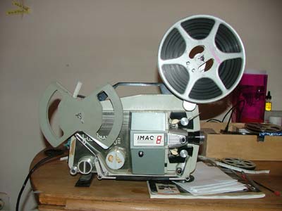

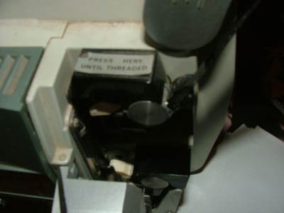

  9. zejuju
    45
    voilà les photos plus proches
    merci encore de ton temps et de ton aide...
  10. GeGe13
    GeGe13 Guest
    Ah, Ah, Ah, le film que je vois (assez mal) c'est du 8 mm et pas du super 8 !! Si ton projecteur est super 8, ceci explique cela...

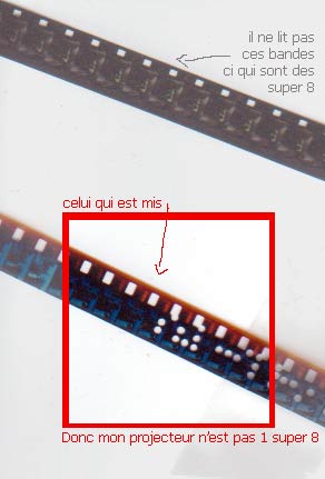

  11. zejuju
    45
    avce photo
    pourtant non... ces bandes correspondent (trous + truc qui les entraine)
    cf : shéma
  12. zejuju
    45
    je me suis donc trompé au début... désolé, je n'ai pas un projecteur super 8 mais un projecteur 8....
  13. GeGe13
    GeGe13 Guest
    OK, tu passes du 8 mm dans un projo 8 mm (en espérant qu'il est n'est pas bi-format). Je t'ai donné les différents points à vérifier. L'aiguille, vérifie qu'elle dépasse lorsque tu ourvres le couloir et que tu fais tourner le projecteur à la main. Si elle est cassée, poubelle... Sinon, le ressort de rappel en ouvrant le capot arrière, tu peux vérifier, s'il est en place...
