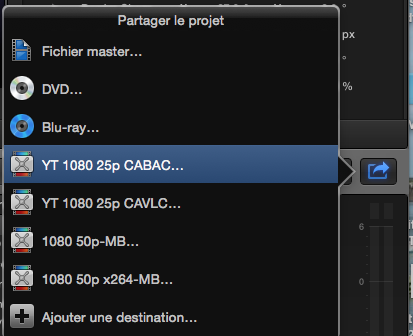

    En direct de camescope, il importe en natif, avec un ré-encapsulage en .mov et conversion de l'audio en PCM (la vidéo reste intouchée).
    Depuis un DD, il importe les fichiers natifs sans ré-encapsulage.
    Impossible, l'Appel Intermediate Codec n'est pas un format professionnel, c'est le format de conversion de l'AVCHD par iMovie.
    La je ne comprends pas ce que tu veux dire…
    Oui
    Il faut passer de Proxy à 'Optimisées et Originales'
    Moi j'ai ceci, avec en tête Master…
    Pour le reste, je ne peux que te conseiller de prendre quelques cours pour connaître les fonctions et possibilités des logiciels que tu utilises… Au moins d'en lire les notices d'utilisation…
