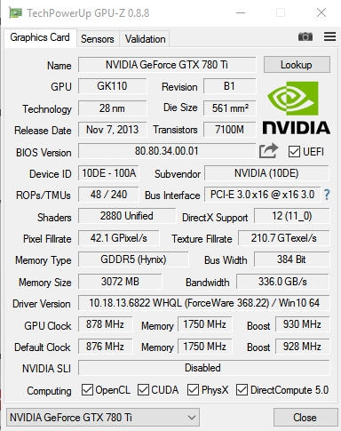

    Sur ce point là, je suis d'accord avec toi, avec PWD 13, j'avais déjà la carte graphique NVIDIA GeForce GTX 780 Ti (voir image jointe) et j'avais le même souci "Le preview fonctionne même en haute qualité, cependant, dès que je veux appliquer le filtre de stabilisation, alors le preview devient quasi inutilisable. Je suis obligé de baisser la qualité du preview, mais du coup c'est tellement moche que c'est difficile d'avoir un avis"
