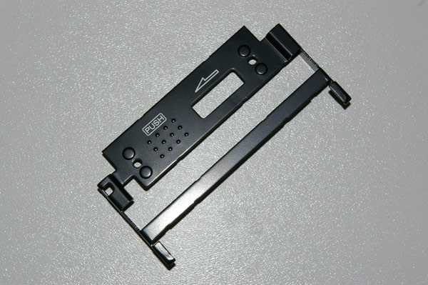

    bonjour j'ai eu le même problème (2 fois) il y a quelques mois sur une vx 2100, donc 2 passages en SAV la première fois ils ont changé le compartiment à cassette entier, la deuxième fois juste une pièce (la plaque qui guide la cassette), qu'ils m'ont d'ailleurs fournie en double (au cas où?)
    Je constate quand même que ce problème semble arriver à d'autres...merci Sony?

    oui il était sous garantie donc je n'ai payé que l'expédition au sav.
    par contre moi j'avais 2 ans de garantie.
    en photo la pièce qui a été remplacée (je sais pas si ça peut aider)
      66.1 KB
      211
