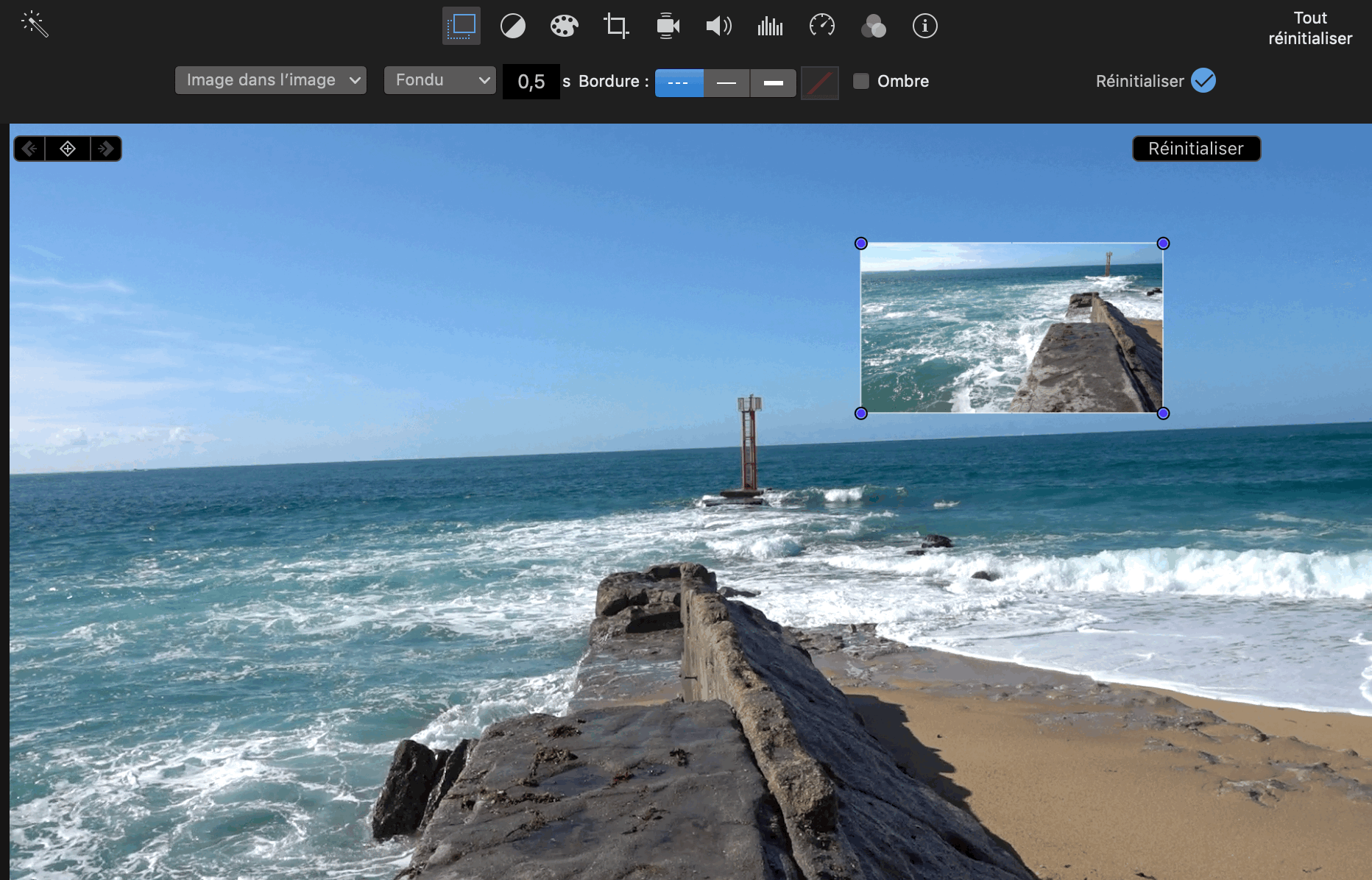

    Réponse faite sur un autre forum :
    'Ton exposé n'est malheureusement pas très clair…
    D'abord, pourrais-tu confirmer de quelle version d'iMovie s'agit-il : iMovie 10 ou iMovie 9 ('11) ?
    Pour ma part, j'ai essayé en vain de reformuler ce que tu voudrais exprimer. Puis en relisant plusieurs fois, je crois que j'ai compris. Tu voudrais faire une incrustation fond vert dans la partie délimitée par le cadre de l'écran que tu tiens à la main.
    Je pense (et suis même certain) que l'on ne peut faire cela dans iMovie, pour la bonne raison que iMovie ne permet pas de re-cadrer une vidéo, sauf en incrustation image dans l'image. Mais on ne peut alors que modifier la taille et l'emplacement, pas l'inclinaison ou la rotation…
    Pour faire ce que tu souhaites, il te faut acquérir FCP X…
