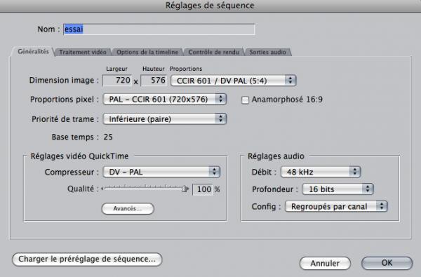

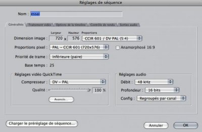

    Ensuite tu montes quoi , quel format tes rushes , quelle réglage ta séquence ?
    Dis en un peu plus sur ce que tu montes , plutôt que de nous dire ce que t'as lu sur d'autres forum anglo-saxons , qui pour l'instant ne t'on pas été grandement utile ! Je ne dis pas que je vais faire mieux , loin de là ! mais seulement te dépatouiller de ton "cirque" ;-)
  6. sohrab
    120
    Je monte une bande demo, ... d'où pas mal de formats différents
    les rush sont en dv, hdv, dvcpro...
    réglage de séquence: dv/pal... c'est tout ce que je sais (je suis pas monteur MOUUUA !! )
